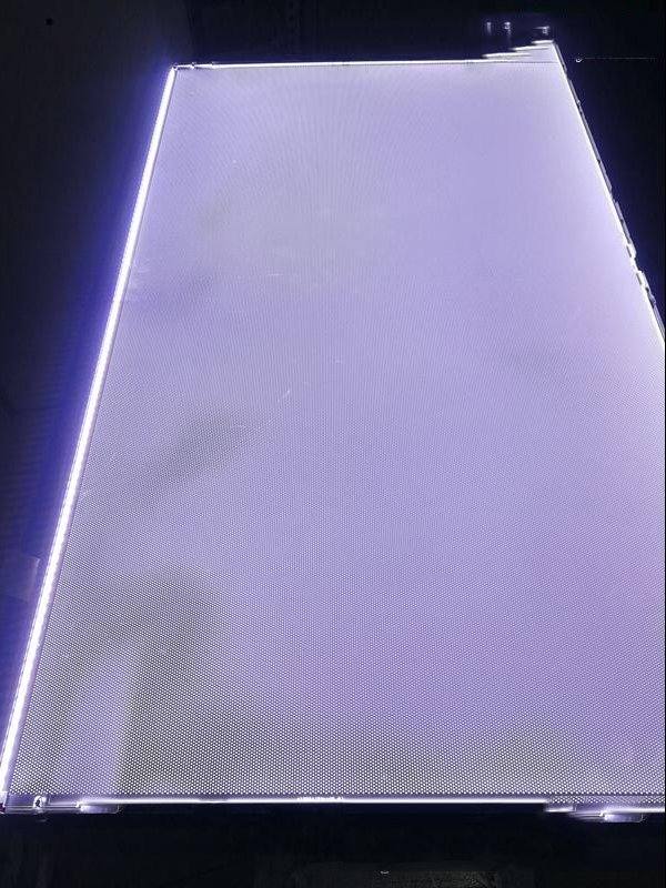

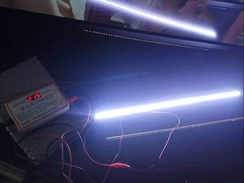

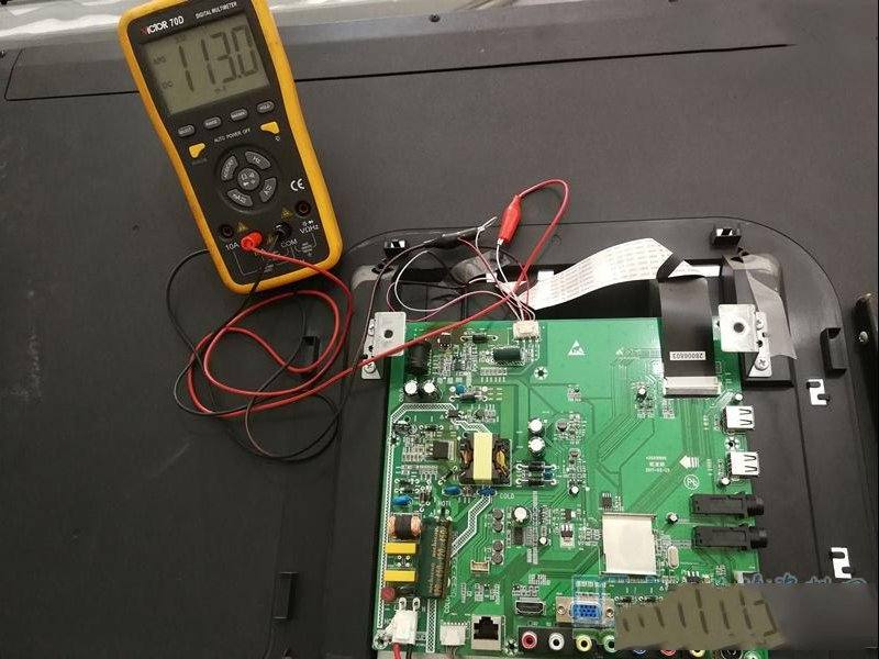

    收到同行送来的故障机壹台康佳LED42F2200N液晶电视,故障表现为通电指示灯不亮不开机,拆机后目测板背光部分Q2054管子变色,用万用表测量已经短路,取下Q2054 7N65管子后指示灯亮起,电源板输出各电压正常。拔下灯条插头接LED测试仪上背光亮后观看液晶屏图像显示正常,两路灯条都可以点亮,对比两路灯条电压其中一路偏高,一条215V,一条180V,看来管子烧是灯条不正常导致的,于是决定拆屏。
         拆屏后用LED测试仪点亮两条灯条观看灯珠竟然全亮,看亮度也分辨不出哪颗灯珠有问题,215V这条测单个灯珠有多个灯珠电压超过3V,最高的可以达到6.4V,测出2.7V的灯珠已经没有几个,单换灯珠已经没意义,数每条灯条有57颗灯珠,180V这条灯条电压也有些偏高,于是决定两条灯条全换。
  装上7N65管子和灯条电视图声正常,又取下一颗管子对地的33欧电阻装机后交付给用户使用。
