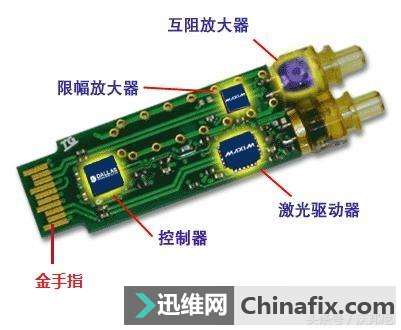

  光模块结构:  金手指、控制器MCU、激光驱动器、限幅放大器、发射端TOSA、接收端ROSA
  金手指主要功能:  给模块提供供电回路;实现模块的热插拔功能;为模块的高速信号提供连接;为模块的低速信号提供连接;向主机指示模块已经插入。
四种常用的交换机光模块问题排查方式——光模块金手指
