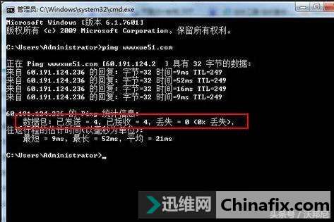

  7、丢包率
  丢包率是指测验中所遗失数据包数量占所发送数据包的比率,通常在吞吐量范围内测验。丢包率与数据包长度以及包发送频率相关。在一些环境下可以加上路由抖动、大量路由后测验。

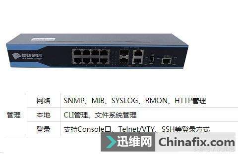

  21、网管
  网管是指网络管理员通过网络管理程序对网络上资源进行集中化管理的操作。包括配置管理、记账管理、性能管理、差错管理和安全管理。设备所支持的网管程度体现设备的可管理性与可维护性。
  22、基于Web的管理
  体现设备是否能够通过Web进行管理。通过Web管理比较方便,但是安全性较差。通常允许通过Web浏览,不允许通过Web作更改。
  23、网管类型
  指示网络管理所支持的类型。通常运用SNMP协议管理。
  24、带外网管支持
  带外网管的支持表示路由器能否通过带外信道管理。
  25、网管粒度
  指示路由器管理的精细程度:管理到端口、到网段、到IP地址、到MAC地址等粒度。管理粒度可能会影响路由器转发能力。
