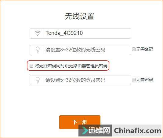

  另外,因为在首次设置路由时有可能勾选了“将无线密码同时设为路由器管理员密码”,所以在忘记管理员密码是什么时,我们也可以尝试一下用【无线WiFi密码】登录路由器。

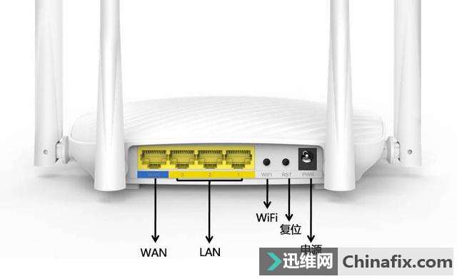

  复位方式:按住路由器背后的Reset(RST)键10秒左右,待路由器指示灯所有亮起后再松手,此时表示路由器成功复位,重新设置路由器即可。
