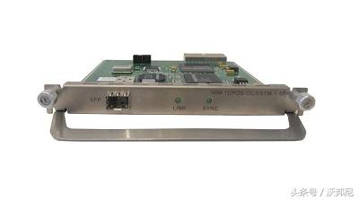

  2、用户可用槽数
  该指标指模块化路由器中除处理器板、时钟板等必要系统板及/或系统板专用槽位外用户可以运用的插槽数。根据该指标以及用户板端口密度可以计算该路由器所支持的最大端口数。

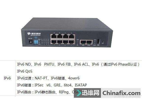

  7、对IPv6的支持
  未来的IP网可能是一个采用IPv6的网络。由于Web的出现导致互联网爆炸性的发展,IP网的用户快速增加,IP地址空前紧张,于是提出IPv6。IPv6首先要搞定的问题是扩大地址空间,同时还在IP层增加了认证和加密的安全措施,为实时业务的使用定义了流标签(Flow Label)。但是由于市场的巨大惯性以及无类别编址(CIDR)的有效使用大大推迟了IP地址耗尽的时间,IPv6至今尚未得到广泛使用。但是随着业务的增加,互联网的进一步发展,采用IPv6是不可避免的。
