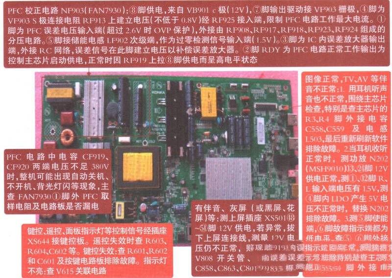

摘要: 该机型主板编号为35017679,电路板上主芯片为MSD6A800(N501),外挂存储器有MX25L1605( N506FLASH )以及复位块N515( IMP810或N206产生复位信号,电路中NS15.N206只能使用之一 )、两块(DDR)HsTQIG83DFR- ...

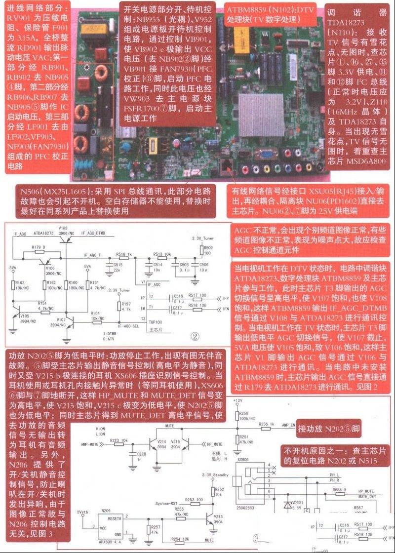

    该机型主板编号为35017679,电路板上主芯片为MSD6A800(N501),外挂存储器有MX25L1605( N506FLASH )以及复位块N515( IMP810或N206产生复位信号,电路中NS15.N206只能使用之一 )、两块(DDR)HsTQIG83DFR-PBC(N502.N503 )缓存器.NANDFLASH存储器MT29F2G08ABA (N516).INAND 存储器(N510)、DTV 接收处理ATBM8859(N102)及调谐器TDA18273(N110)、伴音功放MSH9010(N202 )等部件实现整机音频、图像信号数字及格式转换处理。

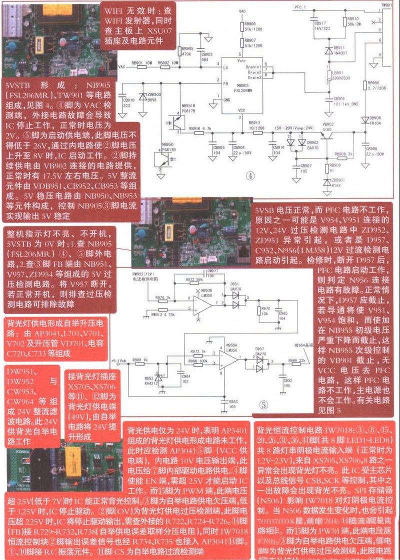

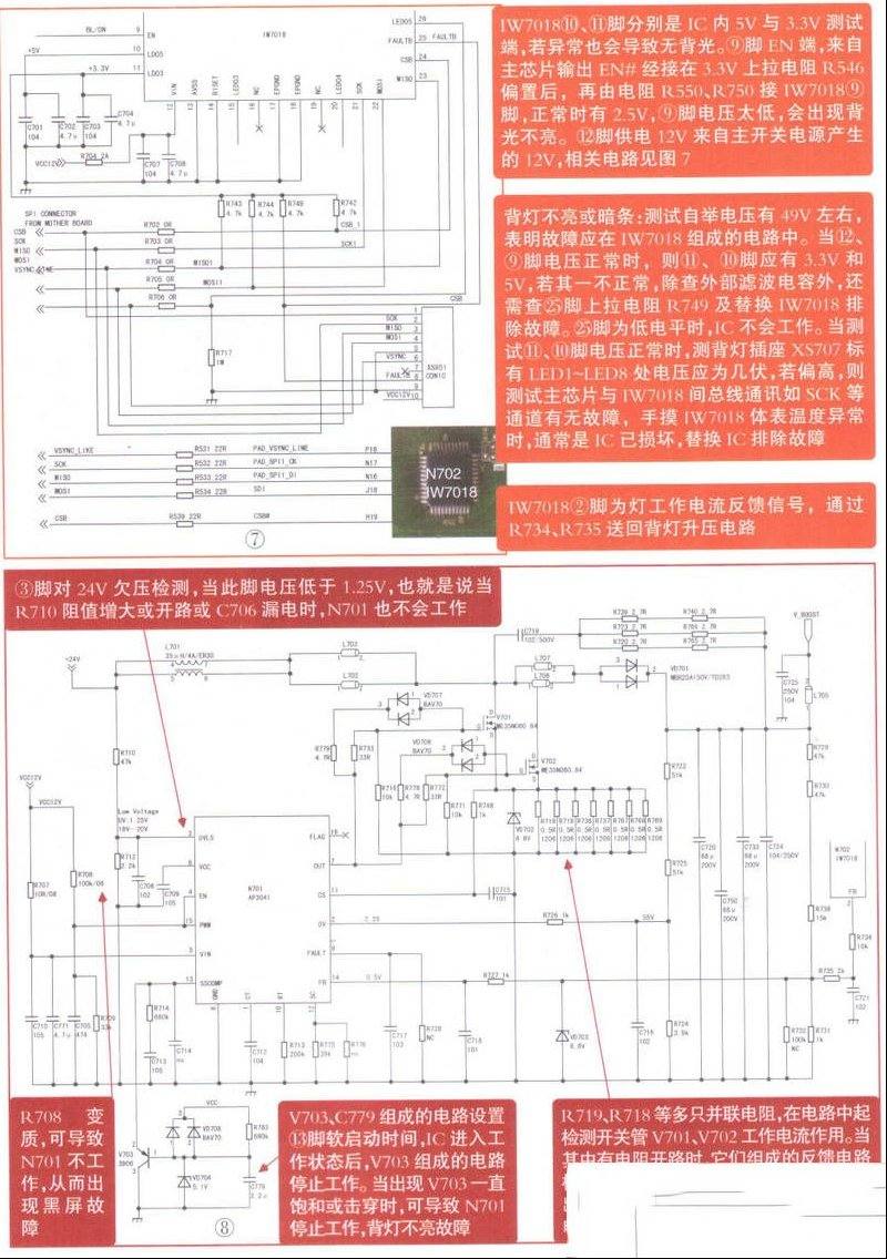

         另外,此电路板上还设计有开关电源电路及背光灯恒流控制电路。电源部分采用的集成块有PFC校正块FAN7930(NF903),5VSTB形成开关调整块FSL206MR( NB905),12V.24V两电压形成块UW902( FSFR1700).灯电流恒流控制块主要部件有N701 (AP3041 ).N702(IW7018)等。图1是此主板上5VSTB及112V电压分布图。
