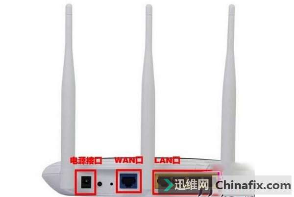

  第一、无线路由器至少要有一个以上的接口,用来接入宽带,目前最常见的家用无线路由器,一般都有五个左右的接口,因为这种无线路由器一般都集成交换机的功能。其中有四个口是一样的,另一个口是将宽带分配给其余的四个用,就是你需要插入宽带网线的那个口,这个接口一定标识着“WAN”字样。

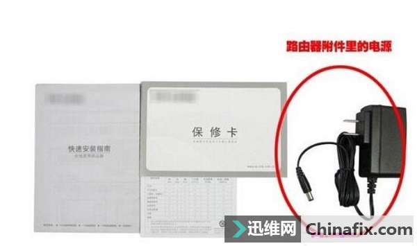

  第二、一款无线路由器还要有一个电源接口,无线路由器需要独立供电,也就是需要你把随机附带的那个和手机充电器很类似的东西,接通电并插入无线路由器的电源接口。插入宽带网线并接通电源后,你应该可以看到无线路由器上,有闪动的灯亮起,而且,闪动的小灯标识也是“WAN”,或许还有另外一个小灯亮起,一般标识“POWER”或者类似的缩写,是指示电源的。

  第三、你需要做的是展开天线。
  现在,无线路由器接通电源、展开天线、插入了宽带网线,只需要你用另外一根网线,一端插入无线路由器的另外几个接口的随意一个,另一端接入你的电脑,你就可以配置无线路由器了。

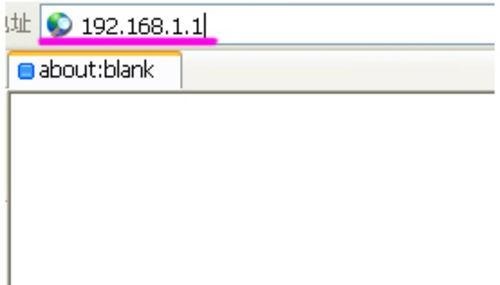

  第一步、将线路连好,wan口接外网(即ADSL或别的宽带),LAN口接内网即你的电脑网卡,每个路由器都有默认的IP地址,看看说明书就知道,我的192.168.1.1,将自己的电脑IP配置为192.168.1.x ,网关和dns指向路由器,即为192.168.1.1,打开电脑上的Internet Explorer,输入http://192.168.1.1/,进入路由器的配置界面。
台式机无线路由器怎么安装
输入无线路由器地址

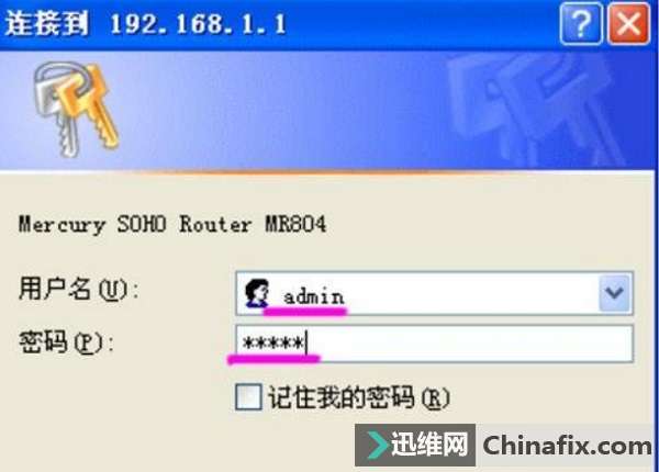

  第二步、出现如下的登陆界面,默认帐号与密码都是admin。
台式机无线路由器怎么安装
输入账号密码

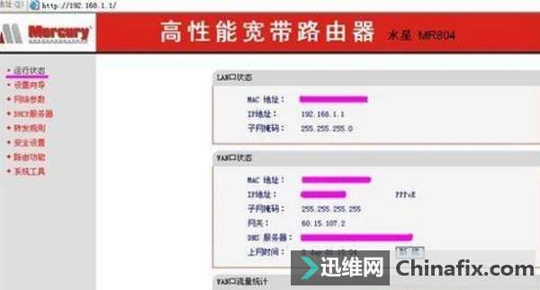

  第三步、运行状态,显示我们路由器当前内、外网的信息
台式机无线路由器怎么安装
运行状态
