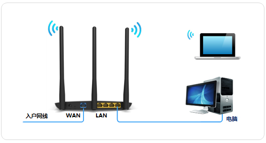

二、连接好宽带线路和路由器
  将宽带网线(之前连接电脑)连接到路由器的WAN口,电脑连接到1/2/3/4任意一个LAN口,如下图:
  路由器的默认无线信号是TP-LINK_XXXX,且没有密码。如果您使用笔记本、手机等无线终端来设置路由器,请连接这个无线信号并按照下一步进行设置。连接好线路之后,请确认对应的接口指示灯常亮或闪烁。

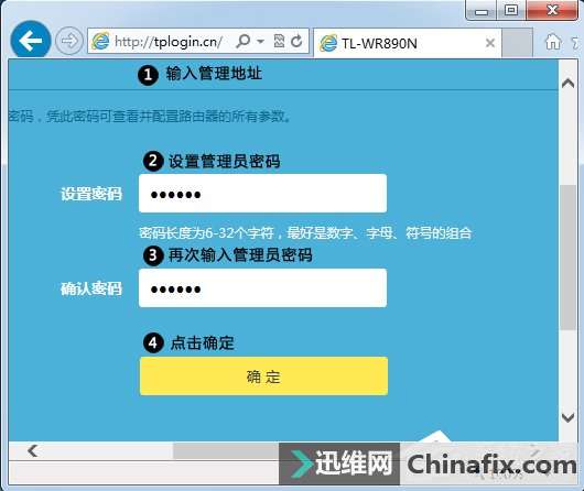

  1、登录管理界面
  打开浏览器,清空地址栏并输入路由器的管理地址tplogin.cn(部分为192.168.1.1),在弹出的设置管理密码界面中,设置6位以上的管理密码,点击确定,登录路由器管理界面。
  注意:如果已经设置过路由器,请直接输入之前设置的管理密码。

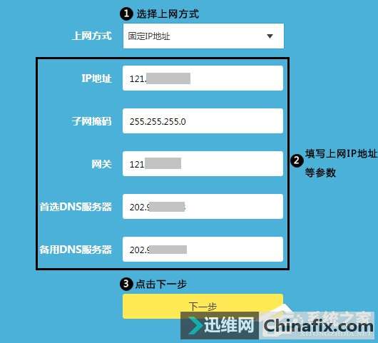

  2、配置固定IP地址
  进入管理界面后,上网方式选择为固定IP地址,并填写IP地址、子网掩码、网关、DNS服务器等地址,点击下一步。如下图:

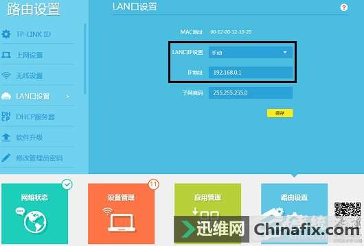

  注意:如果IP地址和路由器LAN口IP在同一网段,需要先修改路由器的LAN口IP为其他网段的IP地址。在路由设置》LAN口设置,将LAN口IP设置选择为手动,修改IP地址为192.168.0.1或者其他网段的IP地址。如下图:

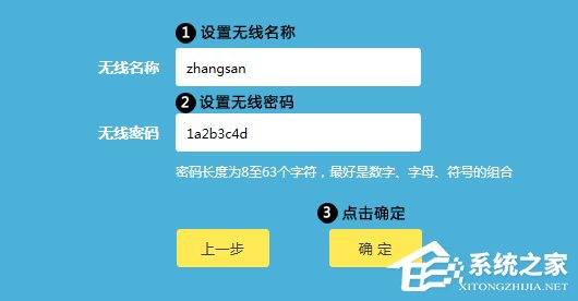

  3、设置无线参数
  无线名称建议使用数字或字母组合,请勿使用中文,无线密码建议设置8~63位的数字与字母组合,点击 确定。

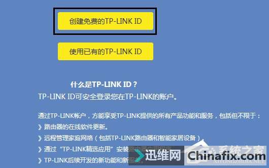

  4、创建TP-LINK ID
  TP-LINK ID是用来将路由器连接到云服务器,实现在线升级、应用安装、远程管理等功能的管理ID。请选择创建免费的TP-LINK ID。您也可以点击右上角的跳过。
  注意:路由器成功连接网络后,界面才会提示创建TP-LINK ID。

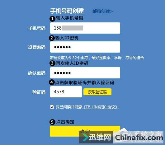

  使用您的手机号码或者邮箱进行创建,并设置TP-LINK ID的登录密码,点击确定,如下图:

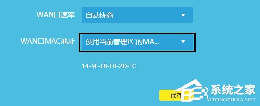

四、注意事项  1、关于绑定MAC地址的问题
  如果前端网络绑定了上网电脑的MAC地址,那么需要将已绑定电脑的MAC地址克隆到路由器的WAN口,路由器才能联网成功。
  方法:将已绑定MAC地址的电脑使用网线连接路由器的LAN口,登录路由器管理界面,点击路由设置》上网设置,在高级设置中,将WAN口MAC地址选择为使用当前管理PC的MAC地址,点击保存即可。

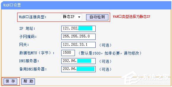

  2、关于路由器界面风格的问题
  以上介绍是新界面风格进行介绍,如果您使用的是传统界面风格的路由器,设置方法与以上设置相同(传统界面无需设置TP-LINK ID),如下:
