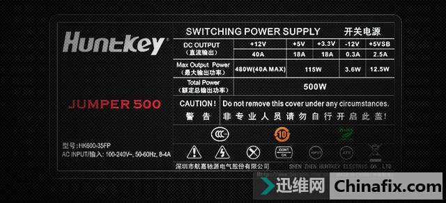

一,电源铭牌
电源铭牌
  如图里面显示的那样,电源输出分为+12V、+5V、+3.3V、-12V、+5VSB。
  现在的台式主机中,处理器(所有为+12V供电)和显卡(绝大部分+12V),是电脑中电力消耗最大的地方。主板12V、+5V、+3.3V都有,不过较小,一般也就几十瓦的功耗。所以选择电源只需看+12V的部分。电源的峰值来自于+12V与对应的电流的乘算:12Vx40A=480W,对于i5+1060的组合480w的绰绰有余了。

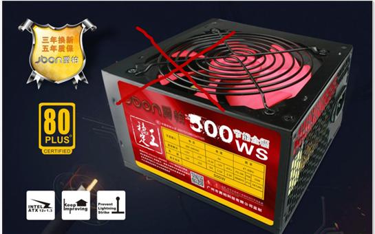

虚标电源
  深水宝上几十块一只的500W电源多的丧心病狂,+12V输出却只有12A,也就是说实际运用的只有144W的12V输出能力,及时用来带i3+750ti的机器,也会显著超载。所以选择时要极其注意!

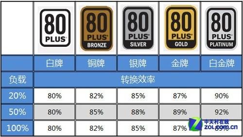

二,80PLUS
  80PLUS就是美国定制的一套环保标准,如果电源上带有80PLUS标志代表转化率高,对于节能环保有积极作用。但是80PLUS有一个常见的错误认知,很多人买电源会优先看金牌的,但是80PLUS仅仅是一个节能环保的认证,对于做工用料输出稳定性等其他东西,80PLUS一概不会去管,所以80PLUS金牌不等于电源整个都是金牌。
