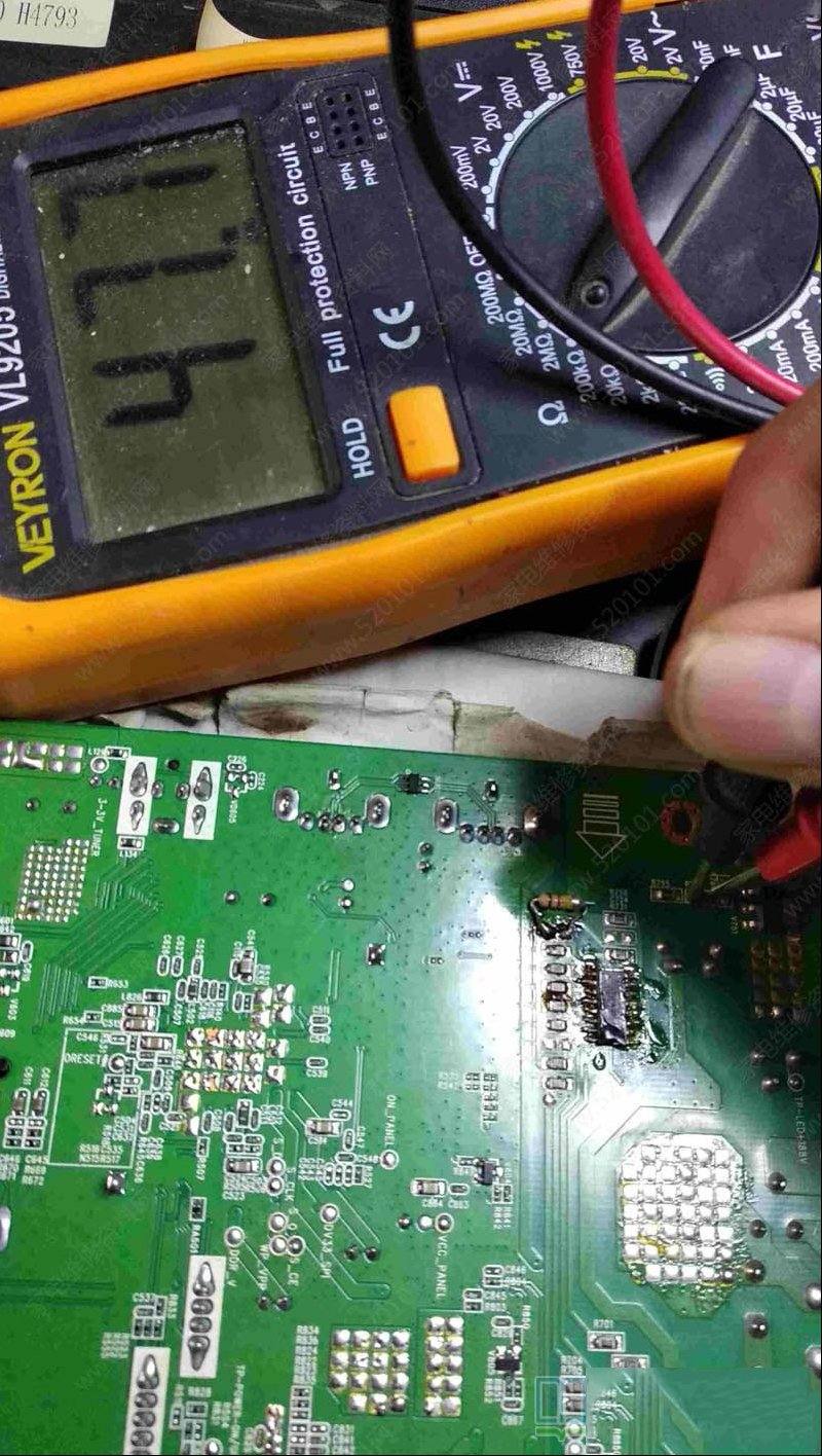

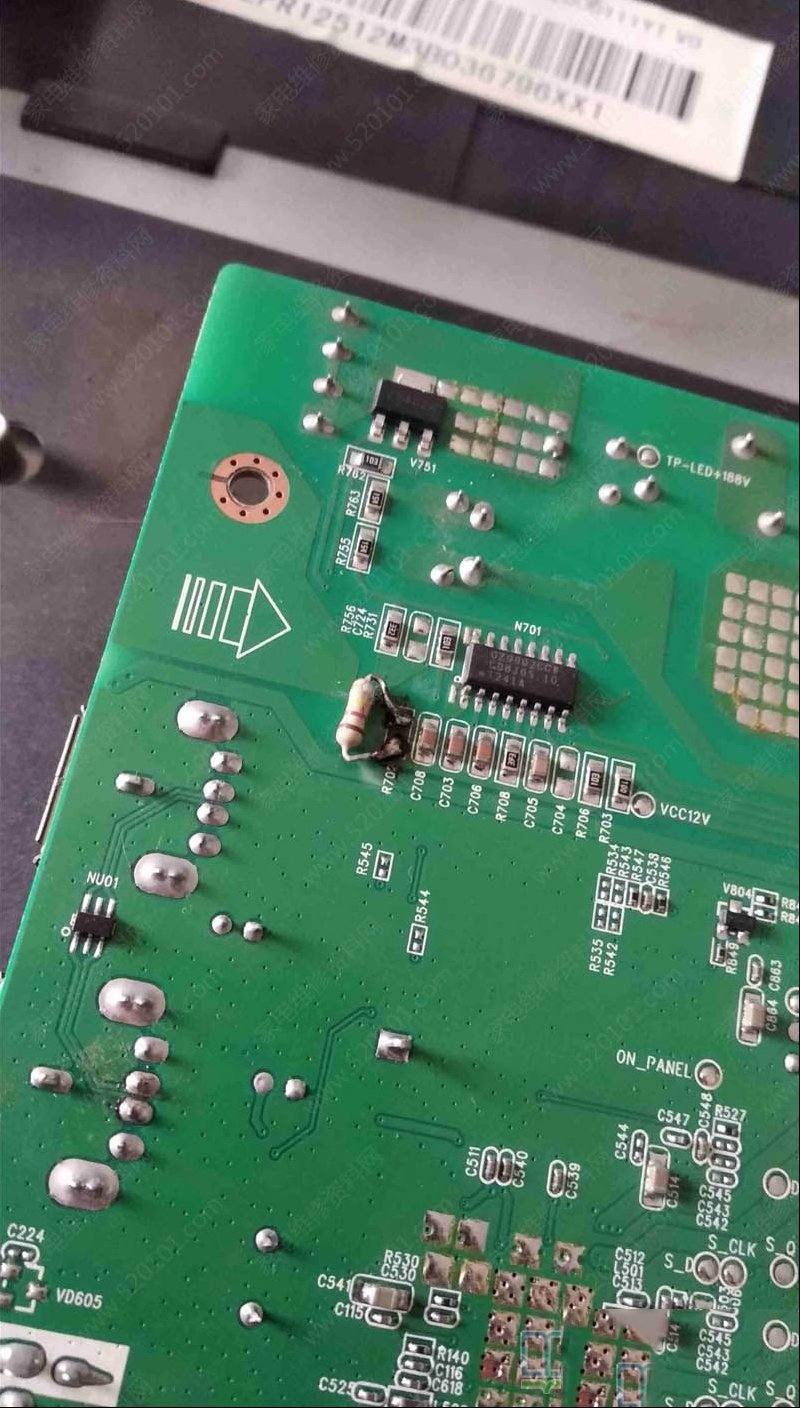

摘要: 收到同行送来的故障机壹台康佳电视LED37F3300E,故障表现为通电测试机子无光无声。拆机检查,发现背光升压芯片1脚欠压检测端,分压电阻R702已掉落不知去向。无同型号贴片电阻,便拆一普通碳膜电阻焊上,试机故障依旧,判断OZ99 ...
    收到同行送来的故障机壹台康佳电视LED37F3300E,故障表现为通电测试机子无光无声。拆机检查,发现背光升压芯片1脚欠压检测端,分压电阻R702已掉落不知去向。无同型号贴片电阻,便拆一普通碳膜电阻焊上,试机故障依旧,判断OZ9902坏,吹下换新,试机还是没光。测升压高压测开机,有瞬间170V升压然后回落110V,判断高压检测有问题,风枪吹下R755测正常,测R756正常,测R763阻值47K左右飘不定,同时更换R763、R755通电测试机子完美运行。
