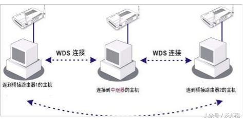

无线网络中桥接和中继有什么分别 图1  对于中继模式,从某一接入点接收的信息包可以通过WDS连接转发到另一个接入点。然而桥接模式,通过WDS连接接收的信息包只能被转发到有线网络或无线主机。可以说只有中继模式可以进行WDS到WDS信息包的转发

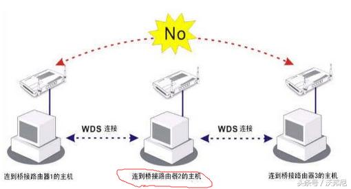

无线网络中桥接和中继有什么分别 图21或者3可以通过WDS连接和2通信,但1、3之间的主机无法通过2相通

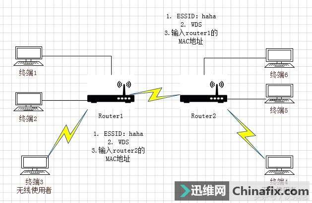

无线网络中桥接和中继有什么分别 图3  运用WDS无线桥接功能后,router1所连接的无线上网电脑可与router2连接的无线上网电脑之间直接通信。所以,像两个楼层之间、两个家庭之间如果想使各自的无线网络实现相互通信,无需增加其他设备,只要双方的无线路由器都具有WDS功能即可轻松实现。
  注意:组建WDS网络的无线路由器或AP所选择的无线频段必须相同,建议手动设置。此外,两个无线路由器的ESSID如果设置为相同,不仅能实现WDS无线桥接功能,还可以实现无线漫游。如上图中的终端3即可移动到router2的覆盖区域内通过router2来运用无线网络。为了最好的兼容性,最好选择同一品牌的无线产品配套运用。
