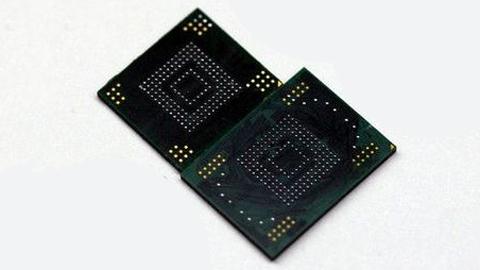

  在手机维修领域,字库是一个专有名词,需要从早期的功能机说起。
  功能机时代,很多手机程序、控制信息、字库信息是储存在一个专用芯片里面,芯片中主要部分是字库,所以一些售后和维修人员就习惯把这个储存芯片称做字库芯片。不过,到了智能机时代,这个储存芯片的功能已经远远超越了储存字库这么简单,所以它也远不是“字库”所能概括的,更准确的表述应该为eMMC芯片(embedded MultiMediaCard)。
  简单来说,“字库”(eMMC芯片)就相当于电脑中的BIOS+硬盘,一方面,它里面固化有手机的启动程序、基本输入输出程序、系统设置信息等等;另一方面,它还起到了储存照片、音乐等文件的作用,而且手机的ROM(系统固件)也在这颗芯片当中,由此可见它对于一部手机的重要性。

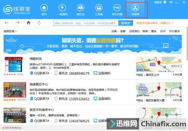

  字库破坏以后,分为两种情况,非物理破坏和物理破坏。非物理破坏的话,可以通过刷字库来修复,物理破坏的话就只能更换了。不过不管是修复还是更换,都不是普通的卡刷、线刷能够搞定的!
手机字库破坏如何维修 图3
  所以,如果您的手机无法开机了或者反复重新启动,多次刷机之后还是没办法搞定的话,就要考虑是不是字库破坏了,这种情况请您联系专业的售后维修人员搞定!
