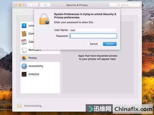

  苹果公司最新的Mac OS系统出现严重漏洞,用户仅输入“root”作为用户名即可进入系统,这意味着你不需要密码即可解锁进入收到其他维修同行的一台安装了macOS High Sierra系统的苹果电脑。
  用户只需进入“系统偏好”设置,选择“用户和组”,点击解锁按钮,这时会弹出一个提示框要求输入用户名和密码才能变更设置。接下来,只需在用户名一栏中输入“root”,密码不用填,多次点击解锁后即可成功进入系统。

  根据9To5Mac建议,在苹果搞定这个“root”问题之前,用户还是有规避此问题的方式,只需关闭访客账户即可。
  来自Electronic Frontier Foundation的Kurt Opsahl也提出了一个搞定办法,即创建一个用户名为“root”的用户并给这个用户设置密码,这样就不会出现上述问题了。
苹果官方如此回应这个问题
  对于媒体的爆料,苹果显然也足以到了这样的问题,不过暂时没有任何安全补丁放出,而苹果今天给出了回复称公司正全力修复这一漏洞,在下个软件更新中就会修复。苹果同时给出暂时的搞定建议,启用Root管理员用户并且设置密码。
