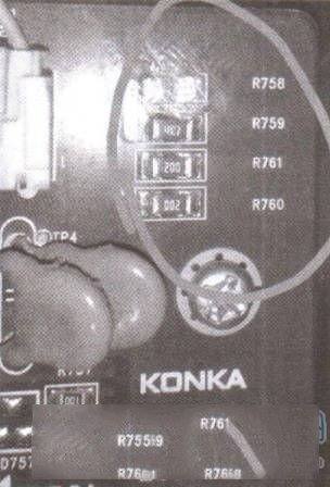

    收到其他维修同行的一台康佳LED32F3200CE型液晶电视( 主板型号为35017303),开机后背光不亮。拆机检查,上电测量恒流板输出的LED+电压[测试点为滤波电容C753( 22uF/250V)两端],待机时(红灯亮)为58V,二次开机后为96V(明显低于正常值150V),用LED灯条测试仪测量两组灯条的工作电压68V,判断灯条正常,故障原因应是恒流板.上的升压电路未工作。检查由VD751、N701、V701、L701和L702组成的恒流电路,发现二极管VD751已击穿,如图1所示。
         VD51的原型号是SB2200(最大区间电流为2A,耐压为200V),换用SB5200型二极管(5A/200V )后开机,背光点亮,此时测量C753两端电压已升到150V。接入信号,声音、图像都正考虑到LED背光灯条易损坏,为延长灯条的使用寿命,决定降低灯条工作电流。该机的背光电流调节电路由R760( 202)、R761( 102)、R759(4.72).R758(4.70)并联组成,如图2所示。
        经过实验,拆下R758后,灯条电流减少了100mA,且图像亮度无明显下降。
