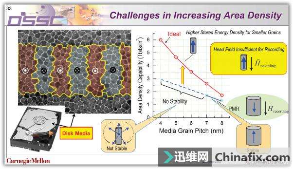

  MAMR微波辅助磁记录主要搞定磁头写入数据的困难,而写入困难的源头也属于自找的麻烦:机械硬盘需要将磁性颗粒的体积进一步缩小,同时又要避免会导致数据遗失的“超顺磁效应”,因而需要更稳定的磁介质来记录数据。
  不过当使用更稳定的磁介质后,写入磁头又有麻烦了:常温常态下数据写不进去。希捷为搞定这个问题提出了热辅助磁记录(HARM)路线:通过激光加热使稳定磁介质暂时变为可写入状态,当写入完成后快速让介质冷却至常温,使数据得以储存。

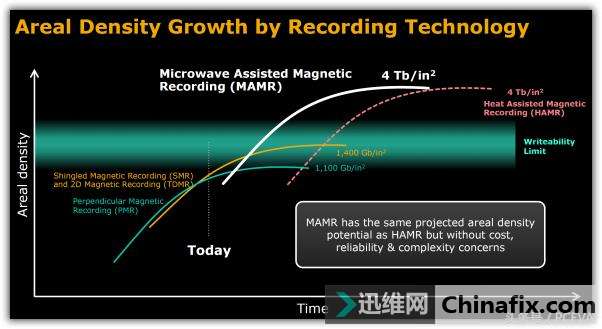

  10年前问世的垂直磁记录技术发展到今天,能够提供的1.3Tbit/平方英寸的储存密度,即便加上SMR叠瓦磁记录等手段极限也就在1.5Tbit/平方英寸左右。去年的时候希捷进行了记录密度为1.6Tbit/平方英寸的技术演示,不过在几个小时的时间内只有写入1000次左右的能力:先加热、写入,再冷却,实现起来并不容易。
  而西数计划的MAMR路线现在看起来更为科幻:未来机械硬盘甚至可以拥有多个磁记录层,相似于双层刻录光盘的效果,不过MAMR运用的是不一样频率的微波,而不是激光聚焦位置来控制要访问哪一个记录层。
  MAMR微波辅助磁记录技术如果实现,可带来4Tb/平方英寸的储存密度,推动机械硬盘容量提升到40TB以上。来自日本东北大学的研究人员去年已经实现了3层磁记录介质的写入,或许MARM微波辅助磁记录真的是机械硬盘未来的天命所归。
