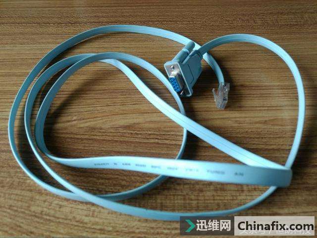

  console口登录

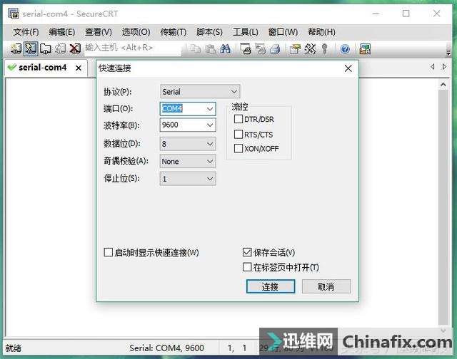

  console口登陆需要准备Console线、USB to RS232接头和终端登陆软件SecureCRT。
专业路由器的几种登录方式——CONSCOL线
专业路由器的几种登录方式——USB to RS232接头
专业路由器的几种登录方式——seccureCRT
  在这里要注意的是USB to RS232接头插上电脑安装驱动后会显示自己的编号:比如上面我的电脑里面就是com4、波特率选择9600、数据位8、奇偶校验none、停止位1。
