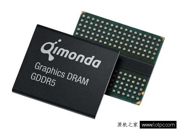

  GDDR5在GDDR3的基础上添加了一条总线,让GDDR5显存的实际工作频率会瞬间翻倍,显卡的带宽增长方式再次从位宽为王,而转变为频率为王。而除了频率之外,得益于全新的制造工艺,GDDR5显存将电压从1.8V变为1.5V,让显存的发热量以及体积都减小。
GDDR5显存颗粒
  GDDR3显存采用了BGA封装技术,其单颗颗粒位宽为32bit,而8颗显存颗粒即可组成256bit/512MB的显存位宽及容量。其等效频率普遍在1000~2000MHz之间,GDDR3在128bit位宽下实际显存带宽通常都在20~30GB/s左右。
  GDDR5是现在运用最为广泛的显存,由于GDDR5显存可以实现比现在主流的128bit或256bit显存更高的位宽,也就是意味着采用GDDR5的显存显卡会有更大的灵活性,性能也会有比较大幅度的提升。一般等效频率6000-8000MHz,得益于全新的制造工艺,GDDR5显存在128bit位宽下大都能够工作40GB/s的显存带宽,并且随着位宽增大,带宽容量也极速上升。

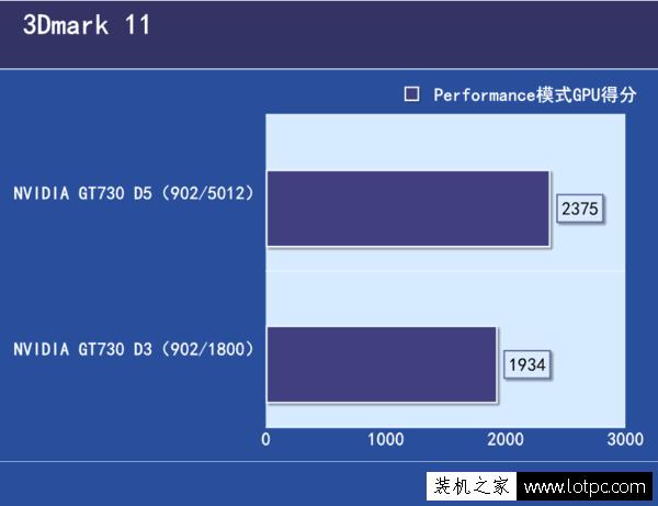

  显卡GDDR3和GDDR5性能差距有多大?下面装机之家分享一下具体性能测验,先来看看测验平台配置吧。
装机之家测验平台配置配件名称型号处理器Intel I7 3770K显卡NVIDIA GTX730 D3(902/1800)和 NVIDIA GTX730 D5(902/5012)主板技嘉GA-Z77X-UD3H内存海盗船 DDR3 1600 8GB×2(时序8-8-8-24)硬盘西部数据1TB 64M SATA3电源ANTEC 1300W HCP Platinum操作系统Win 7 +DirectX 11显卡驱动NVIDIA ForceWare 337.88测验装机之家
理论跑分测验
测验最后总结:
  通过GDDR3和GDDR5显存的理论测验来看,两者性能差距还是十分大的,可见显存带宽对显卡的性能影响之大。

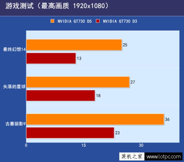

游戏测验
测验最后总结:
  通过游戏测验,我们能够看出,与理论测验十分相似,GDDR5轻轻松松打倒对手GDDR3,显存带宽的差距再次展现,因此得出一个结论,显存类型是一个不可忽视的参数。
