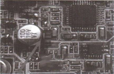

摘要: 收到其他维修同行的一台康佳LC24GS88E液晶电视,图像正常,无声音。故障原因分析:该机功放芯片采用R2A15123FB ,如图1所示。上电,测量功放块12V供电正常。从左右声道信号输入端⑨、②脚输入信号,喇叭中无声,看来是功放工作 ...
    收到其他维修同行的一台康佳LC24GS88E液晶电视,图像正常,无声音。故障原因分析:该机功放芯片采用R2A15123FB ,如图1所示。上电,测量功放块12V供电正常。从左右声道信号输入端⑨、②脚输入信号,喇叭中无声,看来是功放工作异常。
        实测功放块开/待机控制端①脚电压为1.05V,三极管V222的b极电压为0.08V;静噪控制端③脚电压为1.69V,三极管V223的b极电压为0.08V。12V 经R257、R259分压后加到⑦脚,按电阻值估算,⑦脚正常电压应高于4V,12V通过二极管VD211隔离后,经R262、R238分压后加到囝脚,该脚正常电压应高于3.7V,检测上述电阻,均正常。分别按压遥控器上的电源键和静音键, V222、V223的b极电压均在0.7V与0.08V之间变化,说明CPU控制正常。将V222、V223的c极悬空后再测功放块⑦脚和④脚电压,仍为1.05V 和1.69V。 在测量中,不慎短路R257两端,此时喇叭中发出轻微的噪声,输入音频信号,喇叭发声正常。此时,测得功放芯片⑦脚电压由1.05V 升至1.4V,脚电压由1.69V升至3.6V。关机后再开机,仍无声。功放芯片①脚电压低的原因是C245漏电,或者芯片①脚内部电路异常,从而拉低了该脚电压。测量C245正常,看来故障原因是芯片内部电路异常。联想到在检修中给⑦脚加上高电压后芯片正常工作,于是试着在电阻R257两端并联一只20k电阻(如图2所示),通过改变分压比来提高①脚电压。加装好后开机,故障机修到这里,终于修好值得探讨。。
