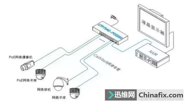

POE交换机有哪些供电接口,如何连接 图3三、什么是poe交换机的两个标准?
IEEE802.3af供电功率15.4W, 若摄像机功率是10W的,可以运用802.af供电的交换机;
IEEE802.3at供电功率为30W, 若摄像头功率是20W,需运用802.3at的POE交换机;
802.3at是向下兼容802.3af的,所以支持802.3af的摄像机可以用802.3af或者at的交换机供电;
支持802.3at的摄像机则只能运用802.3at的交换机供电;

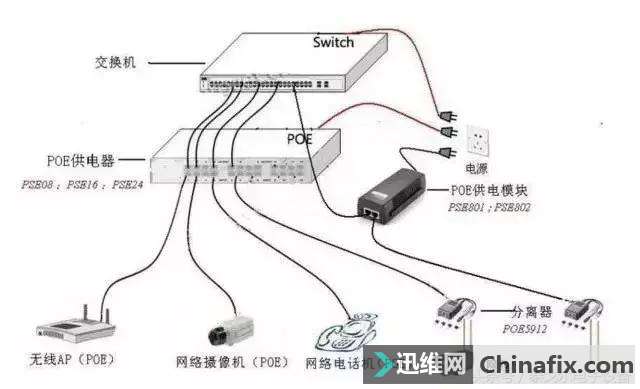

交换机的连接方式
POE交换机有哪些供电接口,如何连接 图5一、交换机和终端都支持PoE
这种方式PoE交换机直接通过网线接到支持PoE供电的无线AP和网络摄像机上,这种方式最简单,但也需要注意如下两点:

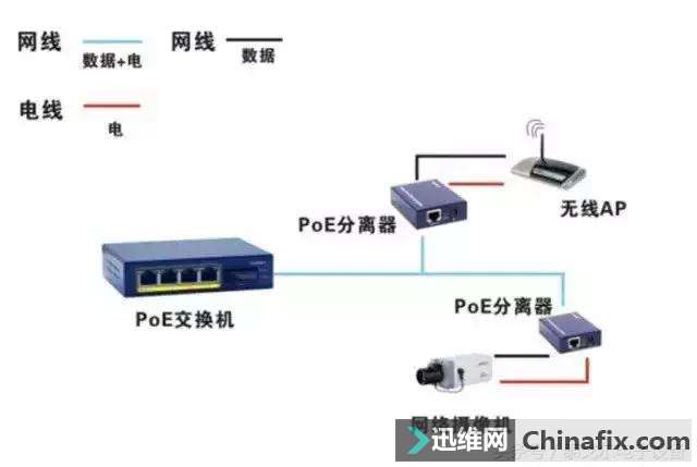

二、交换机支持PoE,终端不支持PoE
这种方案PoE交换机出来接PoE分离器,PoE分离器将电源分离成数据信号和电力,有两根输出线,一根是电力输出线,一根是网络数据信号输出线即普通网线。电力输出有5V/9/12V等,可以匹配各种DC输入的非PoE受电终端,支持IEEE 802.3af/802.3at标准。数据信号输出线即普通网线直接接到非PoE受电终端的网口即可。

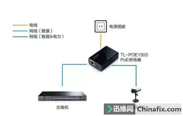

三、交换机不支持PoE,终端支持PoE
这种方案交换机出来接PoE供电器,PoE供电器将电力加到网线上之后传输给终端。这种方案利于扩展原有的布线网络,对原有网络没有影响。
