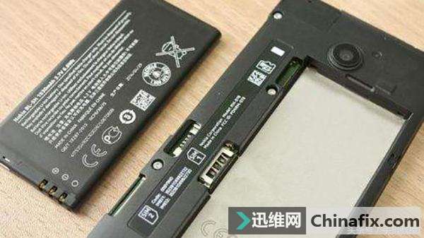

      都说边充电边玩手机不好,但是微信消息来了,电话来了,我们还是会在手机充电时运用手机。手机充电边充边玩,消耗的电是电池的还是充电器的?对于这个问题,网上有两种主要说法,一种是电池供电,一种是充电器供电,两种说法都很有说服力,到底哪个才是正确答案呢?
手机充电边充边玩,是电池还是充电器供电 图1

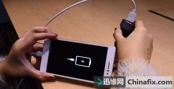

  有个别网友指出,笔记本电脑用到没电关机了,插上充电器,马上就能开机运用。而手机,用到没电关机了,插上充电器,会提示电量过低,马上自动关机。如此,部分小伙伴认为手机边充电边玩手机,消耗的电是手机电池。

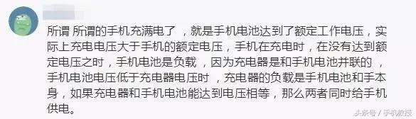

手机充电边充边玩,是电池还是充电器供电 图2  原因:充电器的功能是为电池充电用的,而电池才是手机工作的动力。再从输出来看,充电器输出的电能是非稳定性电压,它的特点是让电池以最快最好的方式恢复电能容量。
手机充电边充边玩,是电池还是充电器供电 图3  从以上说法可以看出,边充电边玩手机,电池充电的可能性相当大,不过先不着急下定论,因为充电器供电的说法同样有理有据。

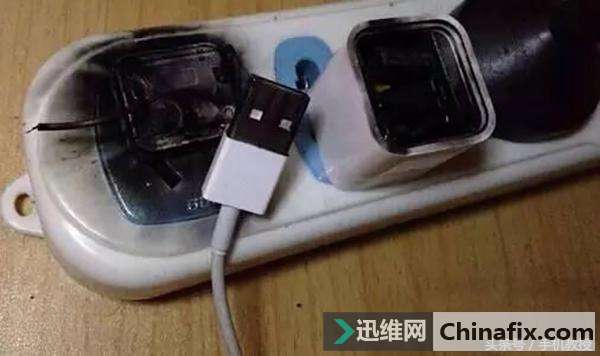

  手机边充电边玩手机,用的是充电器的电。因为电池有三种状态,充电、放电、不充不放,所以手机充电时运用手机,要么在充电,要么在放电,要么就是不充不放,而没有同时边充边放的状态。
手机充电边充边玩,是电池还是充电器供电 图4  再从手机充电内部电流路径来看,充电器的电流进入手机之后,一部分是给手机充电,另一个部分是给手机内部电路工作。所以充电时,手机电池作为备用电源存在,是不放电的,所以消耗的电基本上是充电器。

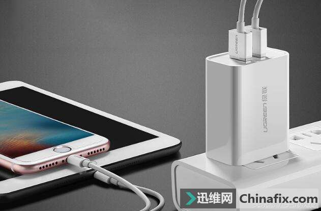

  对于这个问题,其实网友们还有第三种说法,那就是手机变充电边玩手机时,电池和充电器各自都有供电……为此,你怎么看?
手机充电边充边玩,是电池还是充电器供电 图5
 到底是电池还是充电器供电?
  手机边充电边玩手机,到底是哪个在供电?教授专门咨询了三位搞手机研究的朋友,他们给的结论是,在电池电量增加的基础上,手机是由充电器供电的。像上述的例子,手机没电关机了,插上充电器,出现开不了机,电量低自动关机的情况其实是少数机型的问题,大部分手机插上充电器是可以运用手机的。
  另外,也有大神测验过,当手机充电时不玩手机,功率是10W,边充电边玩手机时功率会到达13W,增加的功率其实就是充电器供给手机的电量。所以充电时玩手机,在电量增加的条件下,一般是充电器供电。
