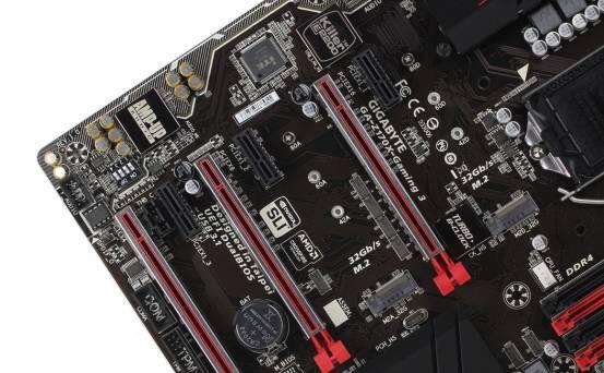

100系主板不算老,各种SSD都能用
  硬件技术发展得很快,平台每年都在更新,在了解老平台该如何搭配SSD前,我们首先应该知道的是现在哪些平台能够通吃市面上的各种SSD呢?市面上的SSD,其接口无非是SATA 6Gbps、PCI-E、M.2,其中前几个接口都不是问题,只是时下最火的M.2(NVME) SSD要求主板上的M.2接口走的是PCI-E×4总线,速率要达到32Gbps,这要求就有些高了。纵观市面上的主板,能够满足这一条件的产品都是近几年才出现的。
  英特尔近几代主板规格上来看,给玩家的惊喜并不大。不过提供了更多的PCI-E 3.0总线倒是很实用的规划,这就为需要走PCI-E总线的各种储存设备(现在主要是M.2(NVME) SSD)提供了基础。
  具体来说,2015年推出的100系(Z170、B150)上开始普遍提供PCI-E×4总线的M.2接口,速率达到了32Gbps,支持NVME技术的SSD毫无压力。之后推出的200系列(Z270、B250)以及10月5日刚刚上市的Z370,均延续了这一特点,市面上各种SSD均能安装。运用这几个系列主板的玩家建议首选M.2(NVME) SSD,可以体验到飞一样的快感。
从100系主板开始,32Gbps接口开始成为标配,支持M.2(NVME) SSD毫无压力
  而在AMD方面,现在只有锐龙平台对应的200系列主板上才提供了32Gbps速率的M.2接口,之前的各型号主板均未提供M.2接口。

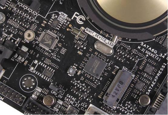

  9系主板出现之后,M.2接口也开始进入了玩家的视野。M.2接口的主要卖点是可以提供比SATA 6Gbps更高的带宽,获得更强的SSD性能。
    虽说9系主板上的M.2接口带宽普遍只有10Gbps,确实比SATA 6Gbps要快,但是与之后100系列上提速至32Gbps的产品相比,就显得不够看。其实9系主板是支持NVME协议的,在M.2接口速度不够的情况下,主板上的PCI-E插槽也是可以加以利用的,所以9系主板还有潜力可挖。
  要9系主板支持NVME协议,首先是要将主板BIOS刷新至最新版本,否则在BIOS中可以看见M.2(NVME) SSD,但无法运用。笔者运用的是华硕 Z97-Deluxe主板,官网BIOS下载列表中2205版本BIOS开始就支持NVME,下载相应BIOS就好。同时,厂商在主板BIOS中就内置了刷BIOS工具,图形化界面,操作起来很简单。
华硕 Z97-Deluxe上的M.2接口带宽其实只有10Gbps
  笔者在华硕 Z97-Deluxe上安装了饥饿鲨RD400,这是一款安装在PCI-E转接卡上的M.2 SSD。从表1可以看到,安装在主板PCI-E插槽上的饥饿鲨RD400基本发挥出了应有的水准。与之前在100系主板上的测验成绩相当,表明Z97在刷新BIOS之后,对于NVME标准SSD的支持还算是不错的。

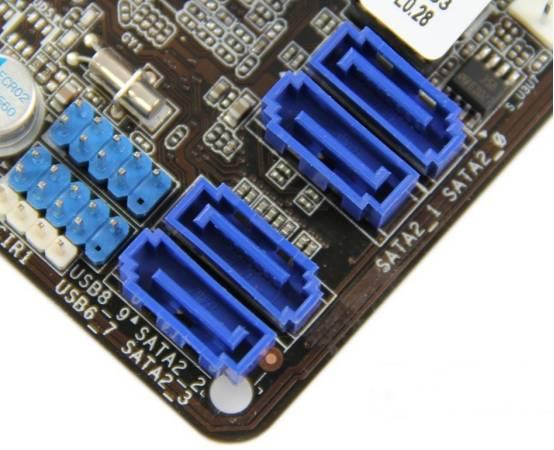

  只是需要注意的是,AMD平台很早就全面普及SATA 6Gbps接口的情况下,英特尔平台直到6系主板才原生提供。而且卖得最好的H61中,不少产品居然还依然提供的是SATA 3Gbps接口,实在是不厚道啊。
  在8系之前,Z67、H67、Z77、H77以及B75等主板的用户而言,要想给系统加速,直接买个2.5英寸SSD就好,在安装时要注意SATA线连接到SATA 6Gbps接口上。而对于没有SATA 6Gbps接口的H61用户来说,如果不想换平台的话,去电商上淘块二手Z67或h67将就好了啊。
H61居然还用的是SATA2也就是SATA3Gbps接口,真不厚道
