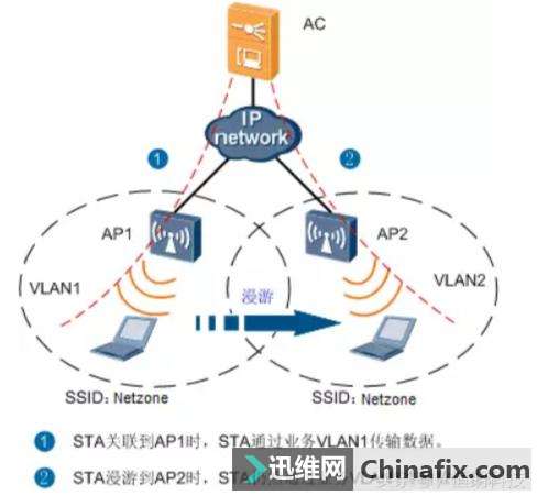

  同一AC下的快速漫游(二层漫游)
什么是漫游?WIFI漫游以及无缝漫游  如图所示,AC已经与AP1建立关联信息。此时,用户需要从AP1的覆盖范围切换到AP2的覆盖范围,AC会按照如下的流程实现切换功能:
  1.STA在各种信道中发送802.11请求帧。AP2在信道6(AP2运用的信道)中收到请求后,通过在信道6中发送应答来进行响应。STA收到应答后,对其进行评估,确定同哪个AP关联最合适。
  2.如图中的标号1所示,删除用户与AP1现有的关联。STA通过信道1(AP1运用的信道)向AP1发送802.11解除关联信息,解除用户与AP1间的关联。
  3.如图中的标号2所示,STA通过信道6向AP2发送关联请求,AP2运用关联响应做出应答,建立用户与AP2间的关联。
  此时,用户实现了从AP1到AP2的快速漫游。
注:
  a.) AP1和AP2必须运用相同的SSID,例如,图中所示的SSID Netzone,同时各业务模板的配置相同。
  b.) AP1和AP2连接的必须是同一个控制器AC。
  2)跨VLAN的三层漫游
什么是漫游?WIFI漫游以及无缝漫游  如图所示,跨VLAN的三层漫游的具体过程为:
  1.STA通过AP1(属于VLAN1)申请同AC发生关联,AC判断该STA为首次接入用户,为其创建并保存相关的用户数据信息,以备将来漫游时运用。
  2.该STA从AP1覆盖区域向AP2(属于VLAN2)覆盖区域移动;STA断开同AP1的关联,漫游到同一AC相连的AP2上。
  3.STA通过AP2重新同AC发生关联,AC通过用户数据信息判断该STA为漫游用户,更新用户数据库信息;尽管漫游前后不在同一个子网中,AC依旧把STA视为从原始子网(VLAN1)连过来一样,允许STA保持其原有IP并支持已建立的IP通讯。
