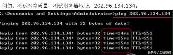

  网络常用命令二、Ping  Ping是测验网络联接状况以及信息包发送和接收状况非常有用的工具,是网络测验最常用的命令。Ping向目标主机(地址)发送一个回送请求数据包,要求目标主机收到请求后给予答复,从而判断网络的响应时间和本机是否与目标主机(地址)联通。
  如果执行Ping不成功,则可以预测问题出现在以下几个方面:网线问题,网络适配器配置不正确,IP地址不正确。如果执行Ping成功而网络仍无法运用,那么问题很可能出在网络系统的软件配置方面,Ping成功只能保证本机与目标主机间存在一条连通的物理路径。
  命令格式:
  ping IP地址或主机名 [-t] [-a] [-n count] [-l size]
  参数含义:
  -t不停地向目标主机发送数据;
  -a 以IP地址格式来显示目标主机的网络地址;
  -n count 指定要Ping多少次,具体次数由count来指定;
  -l size 指定发送到目标主机的数据包的大小。

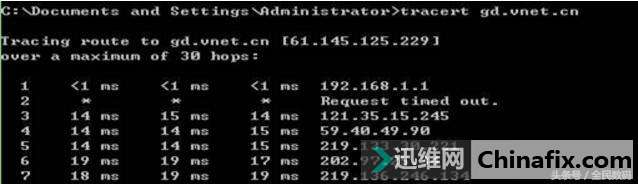

  网络常用命令三、Tracert  Tracert命令用来显示数据包到达目标主机所经过的路径,并显示到达每个节点的时间。命令功能同Ping相似,但它所获得的信息要比Ping命令详细得多,它把数据包所走的所有路径、节点的IP以及花费的时间都显示出来。该命令比较适用于大型网络。
  命令格式:
  tracert IP地址或主机名 [-d][-h maximumhops][-j host_list] [-w timeout]
  参数含义:
  -d 不解析目标主机的名字;
  -h maximum_hops 指定搜索到目标地址的最大跳跃数;
  -j host_list 按照主机列表中的地址释放源路由;
  -w timeout 指定超时时间间隔,程序默认的时间单位是毫秒。
