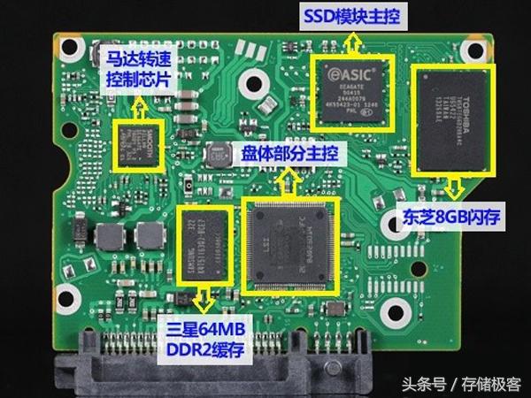

      小容量闪存加速大容量机械硬盘的思路始于2011年的Intel SRT智能响应技术,几乎是同一时间,机械硬盘巨头希捷也推出了第一代搭载有闪存加速的SSHD混合硬盘,但相关产品发展到2013年就基本销声匿迹了,这是为什么?
  为什么先进的理念叫好不叫座?实际还是因为缓存的容量太小,最初希捷搭载了4GB的SLC闪存作为缓存运用,后来发现效果不好又变为8GB MLC闪存,但除了问题率提升之外,性能依然差强人意。

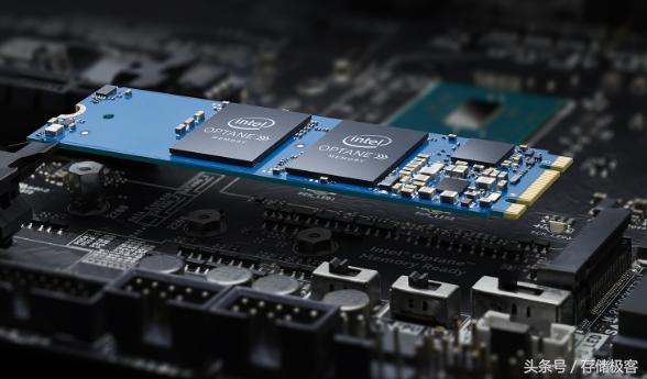

  令人难以置信的是在6年后的今天,Intel居然又拿出一款仅有16GB容量的固态硬盘充当缓存运用,它的名字叫傲腾!定价379元,堪比120GB固态硬盘!老主板用户不得运用!

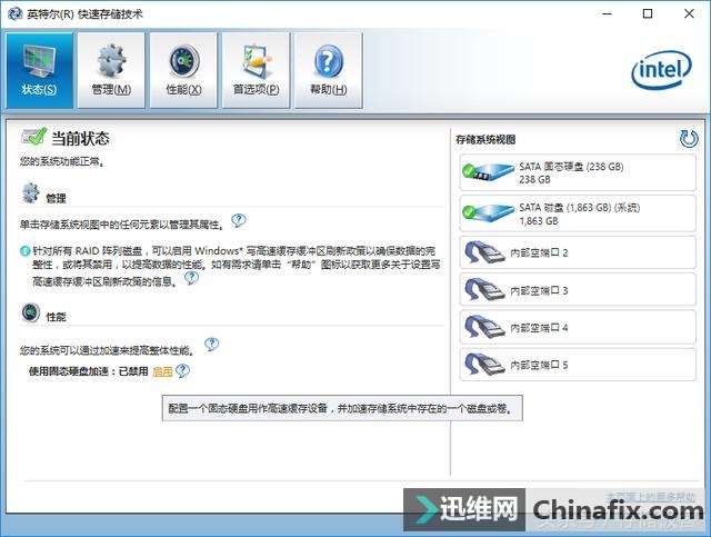

  其实熟悉电脑的朋友都知道Intel的智能响应SRT加速可以用任意固态硬盘加速机械硬盘,没有傲腾那样的诸多限制。储存极客用一块ToshibaQ300Pro 256G来模拟不一样容量的缓存效果。

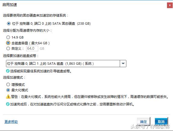

  首先是最大容量64GB缓存,ToshibaQ300Pro在划分64GB做缓存后,剩余容量依然能单独分区运用。
  被ToshibaQ300Pro 64GB加速后的希捷2TB机械硬盘,PC Mark 8储存测验评分4975:

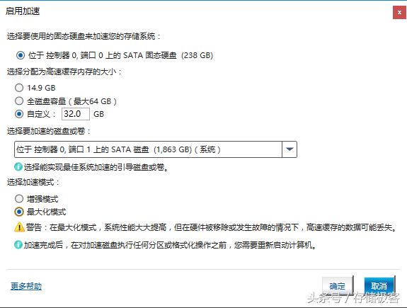

  接下来把缓存容量降至32GB:
  被ToshibaQ300Pro 32GB加速后的希捷2TB机械硬盘,PC Mark 8储存测验评分4974:

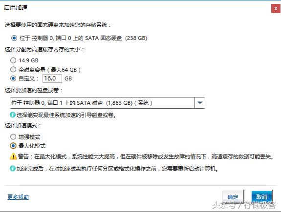

  最后把缓存容量降至最低的16GB,同时也是傲腾缓存所能提供的最大容量:
  被ToshibaQ300Pro 16G加速后的希捷2TB机械硬盘,PC Mark 8储存测验评分仅有3996分:
  通过测验可以看到,运用ToshibaQ300Pro划分32GB或64GB容量缓存的性能基本一致,都比傲腾16GB的效果更好,而当缓存被限制到只有16GB容量时,性能就发生大幅度下滑,说明16GB做硬盘缓存是远远不够的。
  其实傲腾也有32GB版本,只是国内没有引入,原因很简单:贵到都够买240G固态硬盘了!虽然傲腾有3D XPoint黑科技附身,但容量上的硬伤无法克服,16GB的傲腾缓存只不过是玩具罢了。
