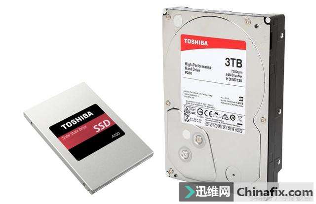

  而利用固态硬盘加速机械硬盘则几乎没有容量限制,缓存命中率更高,实用价值更强,数据也更为安全。下面小编介绍的Intel RST加速方式适用于2012年后所有支持RAID组建的Intel芯片组主板,测验环境为Z170主板、3TB机械硬盘与ToshibaA100 120G固态硬盘。

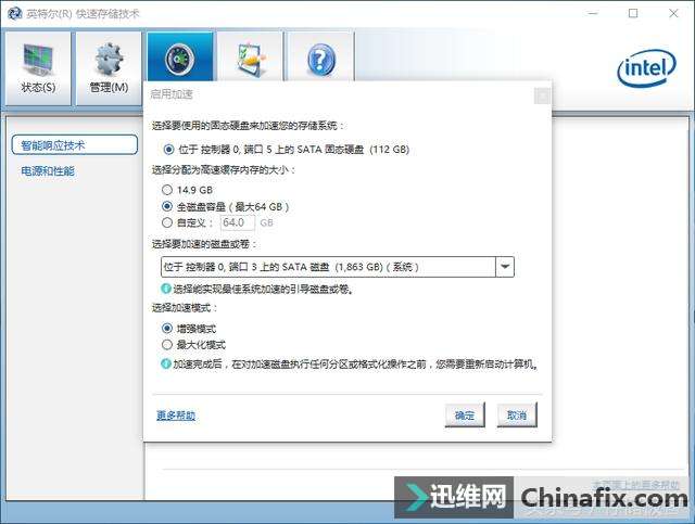

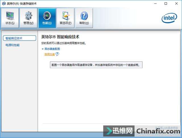

  在BIOS设置中把硬盘控制器工作模式从AHCI改成RAID模式,然后在机械硬盘上重新分区和安装操作系统,然后安装Intel Rapid Storage Technology(英特尔快速储存技术)驱动程序。删除ToshibaA100固态硬盘上的所有分区,然后打开英特尔快速储存技术控制面板,在性能选项卡中就可以看到“启用加速”的选项:

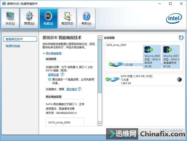

  Intel RST驱动可运用16G到64G之间的固态硬盘空间用于加速机械硬盘。加速模式有增强和最大化两种,前者只通过固态硬盘缓存经常读取的数据,后者则是在前者基础上增加对机械硬盘的写入缓存,使得性能最大化。
  在开启固态硬盘加速以后,随时可以在增强模式和最大化模式之间切换。

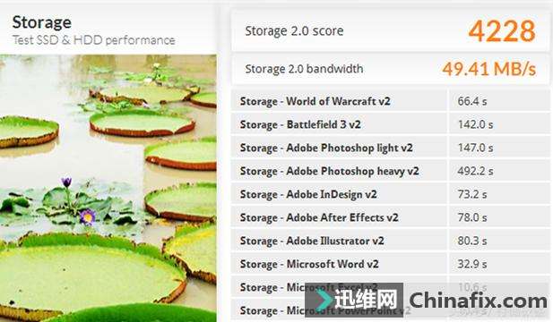

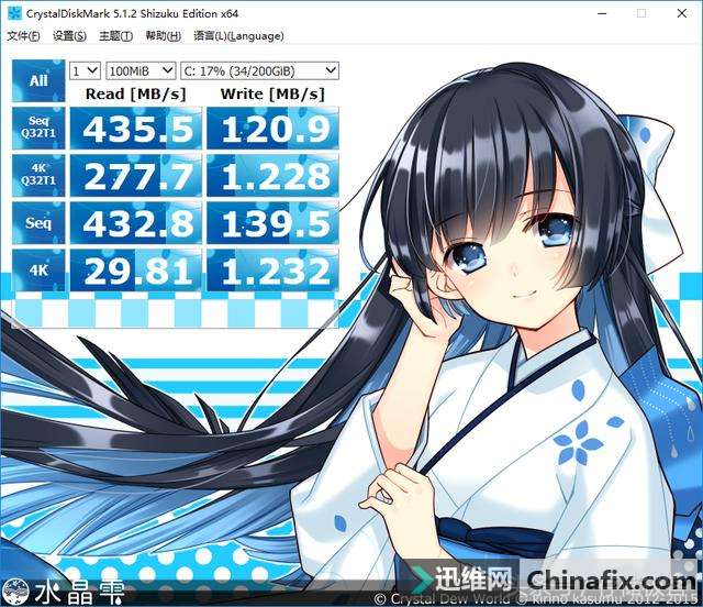

  增强模式有着最高的安全性,因为固态硬盘内缓存的都是硬盘上已有的数据,仅供读取加速所用,意外断电不会有数据遗失风险。在增强模式下测验加速后机械硬盘的性能可以发现,读取速度与固态硬盘一样快,而写入性能依然是原来机械硬盘的水平。

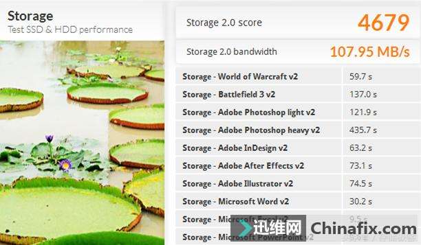

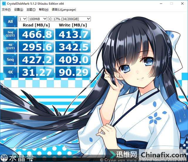

  而最大化模式则适合笔记本或有UPS不间断供电设备的台式电脑,通过固态硬盘提升机械硬盘的爆发写入速度,这时无论读取还是写入速度都和固态硬盘非常接近,写入的数据会先经固态硬盘缓存,然后慢慢再写入到机械硬盘里。
  RST增强模式下加速后硬盘的PC Mark 8 储存测验评分4228:
  RST最大化模式下加速后硬盘的PC Mark 8储存测验评分4679:
  与Intel在200系主板上搭配的16GB傲腾高速缓存相比,同样300多元可以买到120GB的ToshibaA100 120G固态硬盘,开启RST缓存运用剩余的部分依然可以直接用于安装游戏和程序运用,运用方式更为灵活。
