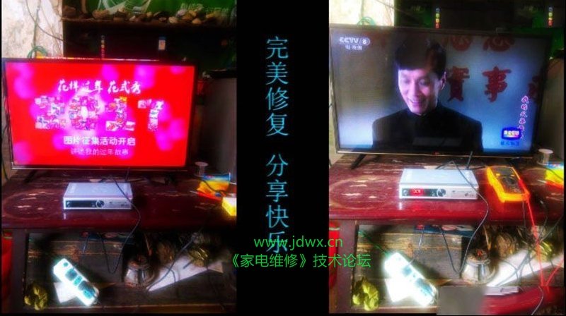

摘要: 收到同行送来的故障机壹台超能CANTV C32KD110液晶电视,故障表现为伴音正常,没有图像,开机声音正常,仔细观察发现有非常暗淡的图文(暗屏),认真检查液晶屏没有明显损伤。拆机后会看到此机为电源、主板、背光板三合 ...

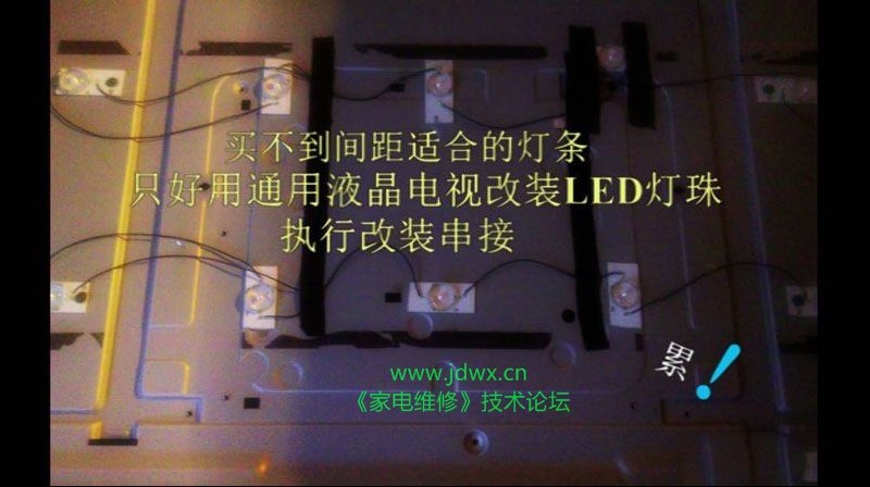

    收到同行送来的故障机壹台超能CANTV C32KD110液晶电视,故障表现为伴音正常,没有图像,开机声音正常,仔细观察发现有非常暗淡的图文(暗屏),认真检查液晶屏没有明显损伤。拆机后会看到此机为电源、主板、背光板三合一集成板,找到升压组件位置,经测开机瞬间背光源供电由63V逐渐下降到24V左右(保护)。如果液晶电视开机没有产生高压,只有12V或24V供电,多为板级电路故障问题,有高压多为屏级背光灯故障了,拆屏!32寸屏赤手拿下没问题。拆屏后检测到有两颗灯珠不能点亮,只好全换同类型灯珠,机器修复。
