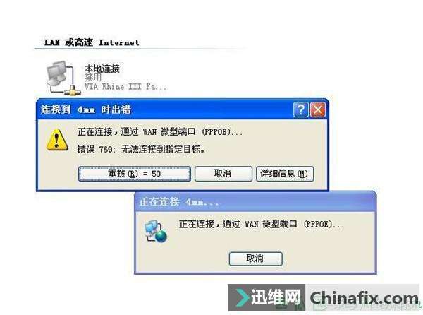

  通常,6开头错误一般都是与服务器之间通讯有问题,这个很麻烦也很不好搞定,691/619除外 这个是账号问题 ,7开头错误一般都是网卡问题,这个好搞定,尤其是769错误 ,是网卡禁用。如果出现其他7开头错误。可以查看网卡工作状态以及协议是否齐全。

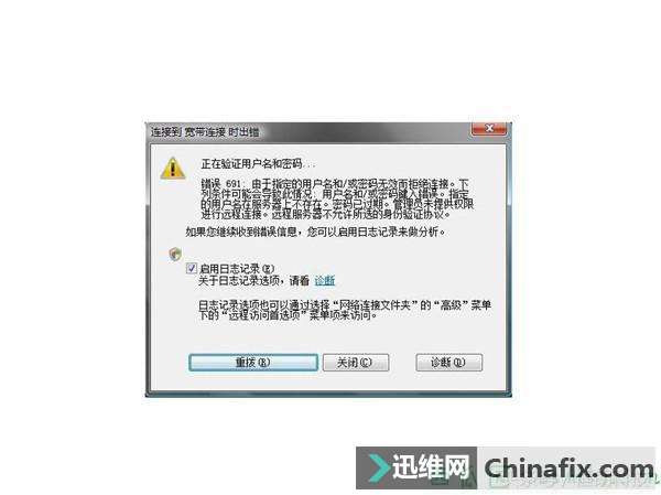

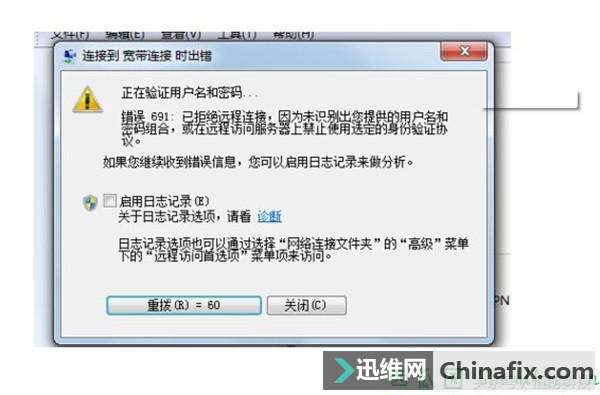

  宽带错误代码691
  问题:输入的用户名和密码不对,无法建立连接
  原因:用户名和密码错误;用户名绑定或吊死;
  搞定:请致电10060(网通)10000(电信?)检查密码是否正确,是否被绑定。如遗失密码,请携带身份证到电信营业厅办理密码初始化手续,请尽快修改密码,不能长时间运用初始密码(8个0)
  备注:用户名格式为bgl*******(其中英文所有为小写),绑定是指用户名只能在第一次拨号的线路上运用,中国电信为防止帐号盗用发生,一般都为帐号做了绑定,请您不要拿自己的帐号到其它地方运用。

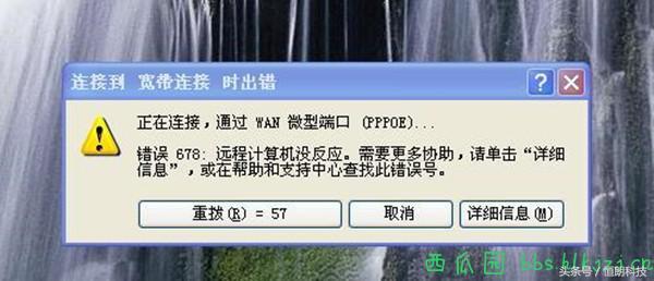

  宽带错误代码678
  问题:远程计算机没有响应,断开连接
  原因:网卡问题,网络协议出错,ISP服务器问题
  搞定:检查ADSL信号灯是否常亮,如不能常亮请致电10060(网通)10000(电信?)或为你安装的电信工作人员;检查网卡是否被禁用或有冲突;建议重新启动猫和电脑后重新拨号,如不行删除拨号软件后再删除网卡,安装时先装网卡驱动再装拨号软件。
  宽带错误代码769
  问题:不能达到指定目标
  原因:网卡被禁用或者没有正常工作
  搞定:启用网卡;重装网卡驱动;更换新的网卡。

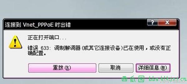

  宽带错误代码633
  问题:拨号网络网络由于设备安装错误或正在运用,不能进行连接
  原因:拨号软件没有完全和正确的安装
  搞定:卸载干净任何PPPoE软件,重新安装

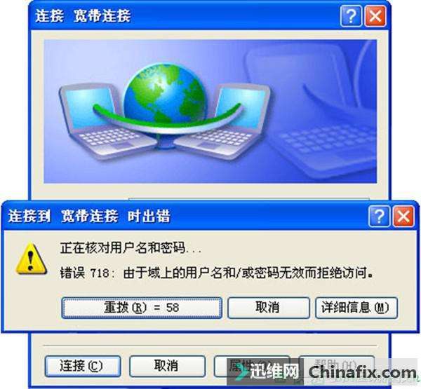

  宽带错误代码718
  问题:验证用户名时远程计算机超时没有响应,断开连接
  原因:ADSL ISP服务器问题
  搞定:致电4810112号询问

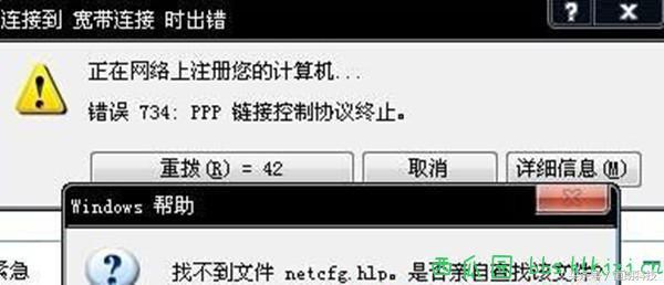

  宽带错误代码734
  问题:PPP连接控制协议中止
  原因:ADSL ISP服务器问题,非正常关机造成网络协议出错
  搞定:致电4810112号询问,删除所有网络组件重新安装网络。
