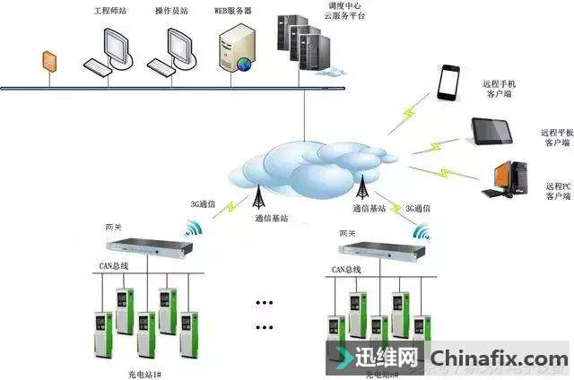

网关是什么网关的定义
  网关(Gateway)又称网间连接器、协议转换器。网关在传输层上以实现网络互连,是最复杂的网络互连设备,仅用于两个高层协议不一样的网络互连。网关的结构也和路由器相似,不一样的是互连层。网关既可以用于广域网互连,也可以用于局域网互连。 网关是一种充当转换重任的计算机系统或设备。在运用不一样的通信协议、数据格式或语言,甚至体系结构完全不一样的两种系统之间,网关是一个翻译器。与网桥只是简单地传达信息不一样,网关对收到的信息要重新打包,以适应目的系统的需要。同时,网关也可以提供过滤和安全功能。大多数网关运行在OSI 7层协议的顶层--使用层。
  顾名思义,网关(Gateway)就是一个网络连接到另一个网络的“关口”。在OSI中,网关有两种:一种是面向连接的网关,一种是无连接的网关。当两个子网之间有一定距离时,往往将一个网关分成两半,中间用一条链路连接起来,我们称之为半网关。
  按照不一样的分类标准,网关也有不一样种类。TCP/IP协议里的网关是最常用的,在这里我们所讲的“网关”均指TCP/IP协议下的网关。
