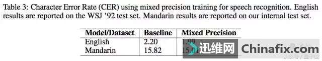

  第二,引入了损失缩放(loss-scaling)技术,损失缩放能恢复一些小的重要梯度,对恢复某些模型的准确率损失来说很有必要。在训练期间,一些权重梯度指数很小,在FP16格式下会变成0。为了搞定这个问题,研究团队在反向传播开始时引入一个换算系数,来缩放损失,梯度也通过链式法则同时慢慢扩大,并能在FP16中表示出来。在更新使用于权重之前,这些梯度还需要缩小。百度在DeepSpeech 2模型上对这种方式进行了测验。他们用这种方式来训练了DeepSpeech 2模型,进行语音识别。在运用同样模型架构和超参数的情况下,混合精度模型在英语和普通话数据集上,都达到了与FP32模型同样的准确率。
  △ 用混合精度训练与FP32训练DeepSpeech2模型的英语、汉语语音识别字错率(CER)

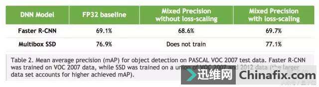

  另外,FP16算术的峰值性能通常远高于FP32计算,因此,混合精度训练通过运用FP16的计算单元,能够实现更快的速度。而英伟达在博客上还介绍了混合精度训练在图像分类、对象检测等任务上的性能。

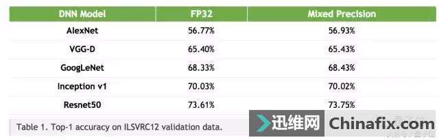

  如上图所示,混合精度训练的各种深度神经网络模型在图像分类上,不需要损失缩放就能达到与单精度训练差不多的准确率。而在对象检测任务上,混合精度训练实现的准确率甚至略高于FP32基准。
