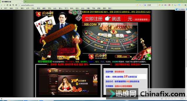

dns被劫持了如何维修 图3开个百度,整个网页都被强制跳转到XX娱乐城去了,这就是典型的DNS劫持
  要对付运营商的DNS劫持,设置一个可靠的DNS服务器往往就可以搞定问题。然而,很多朋友在设置了可靠的DNS服务器后,依旧不能解析到正确的IP地址,例如某个网站的IP地址明明是可以Ping通的,但就是无法访问。这种情况,通常是DNS污染所导致的。

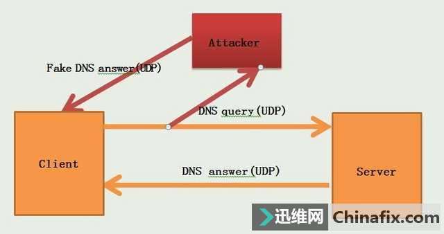

  虽然DNS服务器能够正常工作,但我们向DNS服务器发送域名解析请求的时候,是通过UDP连接发送的。UDP并不是什么可靠的连接,所以域名解析请求能够在半路上就被人拦截,然后冒充DNS服务器给你发送错误的IP地址。IP地址是错的,我们自然也不能正常地访问网站,有可能会看到广告、钓鱼页面,也有可能什么也看不到。
dns被劫持了如何维修 图4DNS默认运用UDP连接,而且未经加密,很容易遭遇污染、投毒

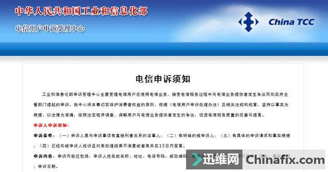

  另外,如果运营商DNS劫持行为太过猖獗,也可以到工信部投诉运营商劫持网页,这的确是非常行之有效的方式,有效到了某些运营商竟然直接屏蔽了工信部的投诉网页的程度。那么该如何到工信部投诉运营商呢?
dns被劫持了如何维修 图5去工信部投诉运营商还是非常行之有效的
  首先,遇到网页劫持的情况,不要直接向工信部投诉。按照流程,先向运营商投诉,无效后投诉到工信部,才会被受理。工信部张贴出来的申诉条件中也包括“已经向被申诉人投诉且对其处理结果不满意或者其未在15日内答复”这一条,所以先走一下流程也是有必要的,万一向运营商投诉就搞定问题了呢?
  然而事情往往不会这么美好,运营商的回答通常很敷衍,对技术不熟悉的客服人员甚至不明白网页劫持是什么意思。无效后,就可以向工信部投诉运营商了!
·工信部投诉网址:<点此进入>
·工信部投诉电话:010-12300
如无意外,投诉后问题就会得以搞定。
