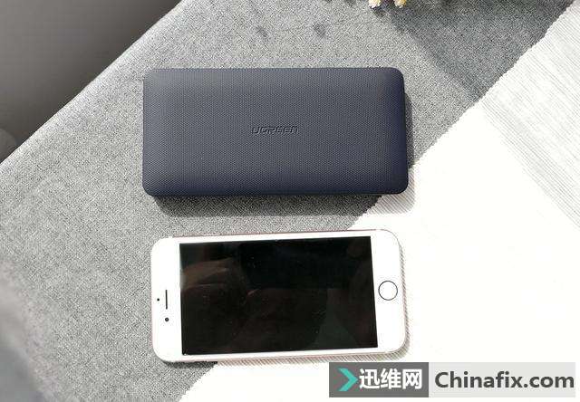

  这一项也相当重要,10000mAh的移动电源如果额定输入是5V/1A的话,那移动电源充满电需要十几个小时,如果额定输入是5V/2A则只需要6小时左右,差距是相当大的。这点很多人却不太注意,而且移动电源普遍不像手机那样有智能电流管控,如果用不支持智能匹配电流的2A充电器给1A的移动电源充电,是会损害移动电源的。

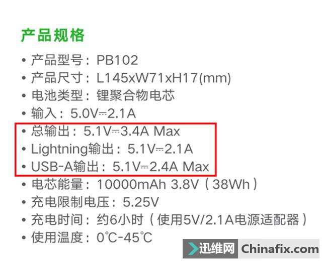

移动电源如何选择 图2  另外,现在的移动电源一般都有两个输出口,可以支持两个设备同时充电,大部分的搭配是5V/1A、5V/2.4A,,基本可以满足一部手机 +一部平板同时充电的需要。但还有一点需要注意的是移动电源的总输出规格,有的商家推出的移动电源虽然也是5V/1A、5V/2.4A,但其总输出只有5V/2.4A,这种情况下两个接口同时运用,充电速度会慢很多。
  如果有需要同时充两部平板的话,那至少两个输出口都要5V/2A以上,并且最大总输出是3.4A。

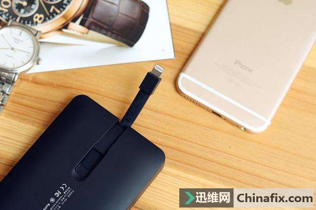

  现在移动电源琳琅满目,竞争激烈,商家不断地挖掘用户的痛点以完善自己的产品,比如针对苹果用户,现在有些移动电源是自带有Lightning数据线的,方便出门的时候可以少带数据线,减少累赘。另外,因为自带线一般比较短,所以充电速度也更快。
移动电源如何选择 图4  特别提醒一下,选择自带Lightning数据线的移动电源一定要选通过苹果官方MFi认证的,否则不仅用不了多久就提示“无法识别”了,还有可能对手机电池造成伤害,而且运用非MFi认证的配件,苹果方面是不给保修的。现在通过了MFi认证的移动电源主要品牌有贝尔金、摩仕、飞利浦、绿联、iWALK、MIPOW等。

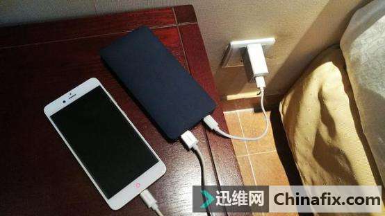

  不知道大家有没有遇过这种情况:晚上回到酒店移动电源和手机都需要充电,但是酒店里插座不够用,或者是自带的充电头不够用。
  如果有支持边充边放的移动电源就可以搞定这种尴尬,只用一个插座一个充电头就可以同时给移动电源和手机充电,可以节省资源和时间。
移动电源如何选择 图5
  不过现在大部分移动电源是不支持给移动电源充电的同时给手机充电的,问题主要在于这样做会使电路板高负载,而在短时间内产生过高的温度,因而影响到性能以及安全性。如果充电宝标称输入值为5V/1A,而输出值是5V/2.1A,就容易形成一种入不敷出的现象,充电宝内部零件会受到很大的损害。
  要支持边充边放,除了要输入值大于或等于输出值外,对电路板和安全防护方面的要求也比较高。
大家可以在选择时问问客服是否支持边充边放。
