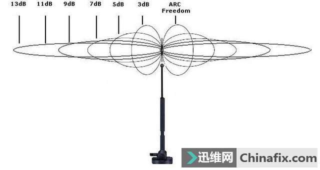

  目前,常见的无线路由器通过查看参数可知大多为3dBi、5dBi或7dBi,对于用户来说这个数值到底是越大越好,还是越小越好呢?对于这个问题,其实通过下面这张天线增益示意图看完就秒懂了。
无线路由器中dBi是什么意思?dBi越大越好吗?(图2)
  在路由器无线发射功率相同的情况下,dBi数值越大增益越高,垂直角度就越小,传输距离相对越远;但近距离传输面积较小,而dBi数值小,增益越小,垂直角度就越高,传输距离虽然不远,但近距离辐射面积相对越大。
