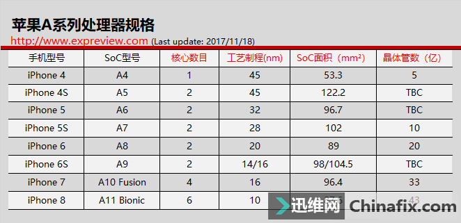

  下面总结了一下苹果iPhone近年来A系列处理器的一些规格,可以看出一些性能提升的秘密。首先是核心数目,苹果在双核处理器上坚持了整整五年,在高通、联发科疯狂堆核的年代,A5-A9 SoC简直就是“出淤泥而不染”,依靠制程工艺进步、领先的64bit处理器设计、更复杂的CPU设计,性能也足以媲美别家的多核处理器。
涨姿势:手机SoC与电脑CPU性能究竟差多少?(图2)
  不过双核性能始终有“天花板”,功耗、发热都是大问题,因此苹果在iPhone 7上的A10 Fusion SoC使用了四核心设计,今年的iPhone X A11 Bionic SoC甚至用上了类似big.LITTEL架构的大小共六核设计。再看会今年的AMD锐龙处理器、Intel第八代酷睿处理器,何尝不是都在“用多核换性能”呢?

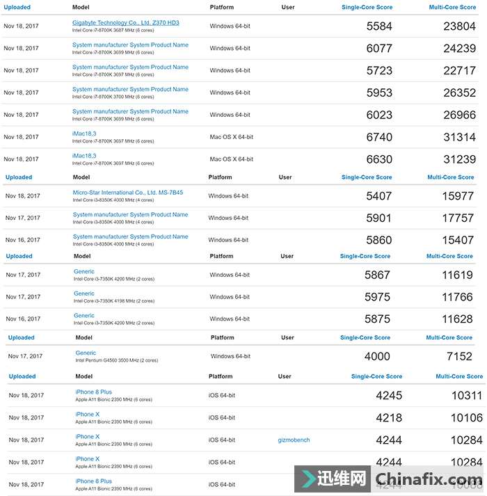

  GeekBench 4数据库虽然齐全,但是参考价值很低,也是出了名的万年X86电脑高级黑。因此它自己官方的处理器排行榜都是独立开来,以Android、iOS、macOS、Windows系统划分,我们并不能直接拿其中的得分来直接对比出说,“哇,苹果的A11处理器吊打Intel Core i3”,这种言论是不负责任的。
涨姿势:手机SoC与电脑CPU性能究竟差多少?(图3)
  大家来看看,GeekBench 4中苹果A11 bionic处理器多核成绩依然只有1万分出头,Intel Core i3-7350K也是只有1.1万分左右,难道A11就能媲美Core i3了吗?再看看Intel Core i7-8700K在macOS上多核得分超过3万,而在Windows系统下连2.7万都达不到,你还能说这个测试是公平公正的嘛?

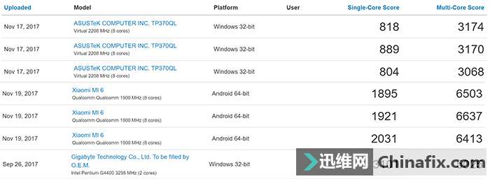

  如果你想公平一点的较量是吧,那么只能找一下目前高通和微软勾搭的新产品了——高通骁龙835 SoC打造的笔记本。还真别说让小编找到了可以用的数据,华硕一款名为TP370QL的设备,用着高通8核处理器,并且主频为2.21GHz,很大几率就是高通骁龙835处理器,笔记本运行在Windows 10 Pro系统。
  其GeekBench 4单核跑分成绩为单核成绩889、多核成绩3170,反观高通骁龙835手机在Android系统测试中随随便便就单核接近2000、多核6500以上。而像奔腾G4400在Windows 32位系统单、多核成绩完虐高通骁龙835。

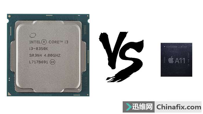

  首先我们要说明手机上的SoC不仅仅是一个CPU,它还额外集成了如GPU、ISP、DSP、通信基带等等一系列IP,因此SoC本来就是一个大整体芯片,一下我们仅仅讨论它的CPU性能。

  很多读者非要说,讲了半天到底手机SoC与电脑CPU性能究竟差多少?我非要一个数据!那我们就拿出一个不太专业的数据来比较一下,在Geekbench 4中查找Apple A11 Bionic处理器最高单核得分4255,多核10524分;那么作为CPU代表Intel Core i7-8700K最高单核可以去到6990分,多核30748分,这种情况下几乎是A11单核的1.6倍,多核的2.9倍。当然这是取最极端的数据,是希望能减少在不同平台下差距,但这并不算严谨。
