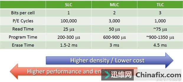

  SLC闪存具备1万次以上擦写寿命,MLC可擦写3000次,而最新的TLC闪存擦写寿命则只有1000次左右。这些理论寿命是以断电后仍可保存数据一年以上不出错为前提的,或许这些是固态硬盘生来的“天命”。

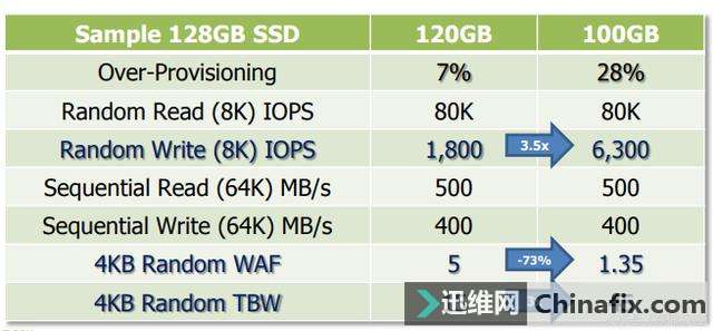

  而通过一些软件手段,我们还是有机会为固态硬盘延寿,改天命。不管是SLC、MLC还是TLC,通过增大OP预留空间,就能提升写入寿命。研究报告指出,当120GB固态硬盘预留20GB空间不运用的情况下,随机写入IOPS可获得3.5倍提升,4K随机写入放大率降低3.7倍,随机写入寿命提升3倍。

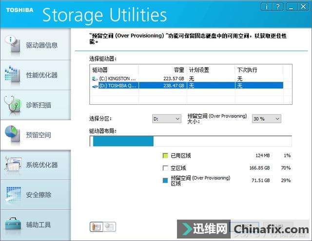

  划分OP空间就是固态硬盘界的“陈长生”所需的逆天改命之法。很多固态硬盘的工具箱软件中已经包含了手动增加OP空间的功能,下图是Toshiba的Storage Utilities:

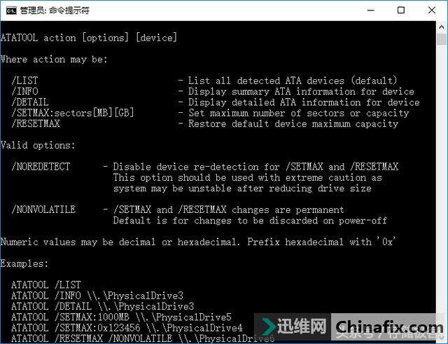

  ATA Tool是一个命令行工具软件,界面是英文的不过功能简单强大,很容易学会。下面储存极客用ToshibaQ200EX 240G进行演示:

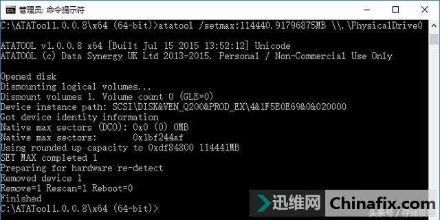

  在ATA Tool目录下执行atatool /setmax:11440.91796875MB \\.\PhysicalDrive0

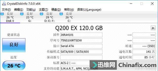

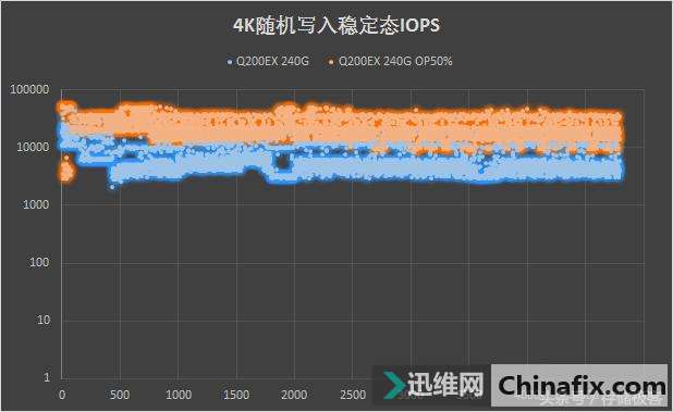

  /setmax:后边的数字是以精准划分OP后剩余可用容量,我这里设置的一长串小数点是为了精确到120GB的显示。\\.PhysicalDrive0是指定硬盘号,硬盘号可通过Win 10的任务管理器识别。下图是划分了50% OP后的ToshibaQ200EX 240G,现在可用容量是120GB,有一半容量被保留。
  在设置OP保留容量之后,除了寿命提升之外,稳定态随机写入性能也会得到提升。
