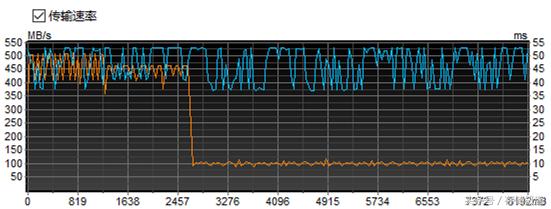

  A100 120G是Toshiba原厂固态硬盘当中的最入门型号,运用TC58NC1010GSB主控搭配Toshiba原厂15nm eTLC闪存,由于容量的原因,在SLC缓存用完后连续写入被限制在100MB/s。
  作为对比的是希捷2TB机械硬盘,7200转单碟1TB,外圈连续读写速度在180MB/s左右:
  内圈大约也有100MB/s出头:
  从MLC闪存的ToshibaQ200 240G当中复制一个20GB大文件到A100固态硬盘和机械硬盘外圈和内圈分区,结果A100固态硬盘的用时仅比机械硬盘的内圈分区好上一点点。

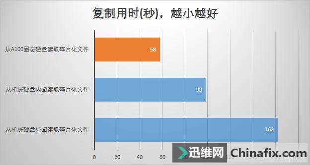

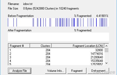

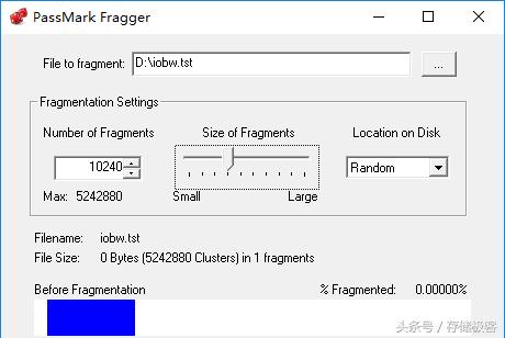

  为了测验磁盘碎片对读取性能的影响,储存极客运用名为PassMark Fragger的软件将ToshibaA100和机械硬盘中的20GB文件打碎成小分段储存。
  软件一共制造了10240个碎片,碎片化率4.42%,在运用时间较长的系统盘里碎片化率比这个数值还会更高。

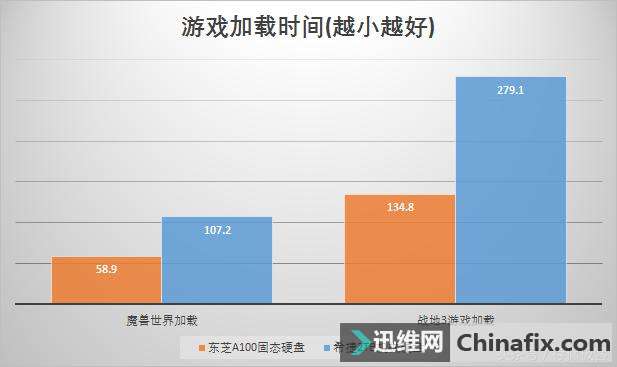

    接下来小编再将被打碎后的文件分别从A100固态硬盘和机械硬盘中读取出来,写入到MLC闪存的ToshibaQ200中去。结果发生了微妙的变化,机械硬盘性能受磁盘碎片影响巨大,而ToshibaA100固态硬盘读取速度最快。
  除了磁盘碎片之外,零碎小文件的读取同样也会考验硬盘随机存取能力,所以连续写入不占优但随机读写能力秒杀机械硬盘的ToshibaA100可以在电脑实际运用中取得比机械硬盘更好的体验。
