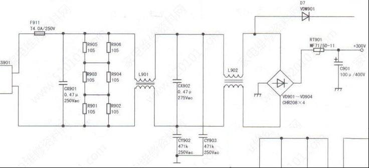

  1.市电输入与市电整流滤波电路
         AC220V市电经熔断器F911后进入抗干扰滤波电路,如图2所示。cx901 、L901、CX902、L902.CY902、CY903等构成EMC电路,以阻止电网杂波进入开关电源,同时防止开关电源产生的干扰进入电网。滤除干扰后的市电经VD901 ~VD904全波整流,再经RT901限流和C901滤波后输出约300V直流电压。另外,市电还经VDW901整流后为电源控制芯片FAN6755提供启动电压,同时还送至市电检测电路。RT901 .是负温度系数热敏电阻,作用是冷机开机时防止电源瞬间浪涌电流损坏其他元器件,热机后电阻接近02,可视为短路。R901 ~R906为泄放电阻,在交流输入关断时,对X电容放电,用于防止电源线拔掉后电源插头带电。

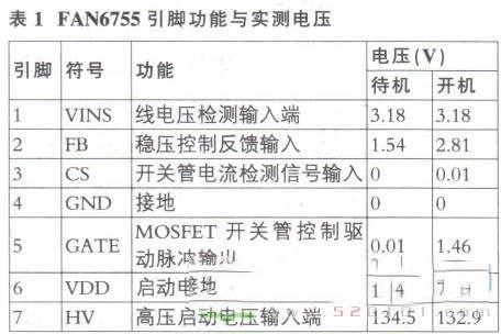

  (1)FAN6755简介
         FAN6755是飞兆半导体(Fairchild)公司推出的一款高度集成的绿色PWM控制器,内含软启动、时钟发生器、比较器、电压控制、激励放大等电路。FAN6755 加入了数项设计功能,能够降低总体功耗,其主要特点有:低工作电流,约为2mA,有效降低损耗,提高效率;固定的工作频率,65kHz( FAN6755W )/ 130kHz( FAN6755UW );自适应绿色模式,减少损耗,最小工作频率23kHz;MOSFET软启动,可有效地改善电磁兼容性,采用图腾柱结构驱动输出,可直接驱动MOSFET,还内置了一个18V的驱动输出钳位电路,防止驱动输出电压过高使MOSFET管的G极击穿;具有完善的保护功能,如欠压锁定(uVLO)、过压保护(OVP)、过流保护(OCP)、过载保护(oLP)和过温保护(OTP) 等功能。
         FAN6755引脚功能与实测电压见表1。
