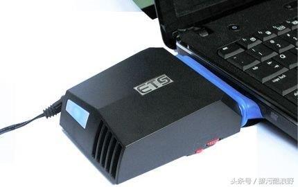

  二、抽风式散热系统
  许多用笔记本玩游戏的朋友应该都知道甚至运用过,效果确实比散热架式的好一点,但是同时也给笔记本电脑带来了许多灰尘,由于笔记本规划的进风口数量不多,抽风机如果功率或者转速过高(抽风机现在也是拼转速,部分散热抽风机规划不是非常合理),会吸进去很多灰尘,所以这类朋友需要经常拆解清理灰尘,以保证散热效果连续良好。一般运用笔记本看电影、浏览网页的不建议购买此类风扇,一般玩游戏可以考虑,但是一定要注意清灰。(优点就是散热快、直观效果显著,缺点就是易积灰尘、运用时噪音大尤其是在晚上)

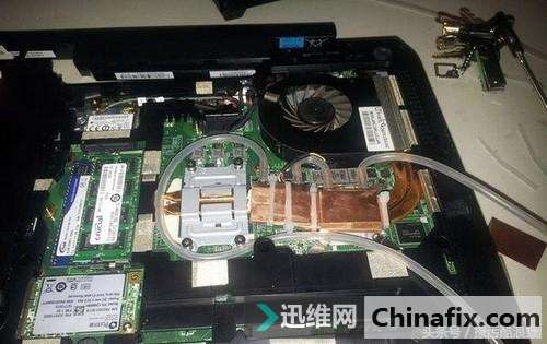

  三、改装水冷散热系统
  采取这种方式的多是发烧友或者动手能力较强的朋友,改装可以享受改装过程中的乐趣而且看到成果也很开心(装B),其实改装后效果确实显著,效果好的大概可以降温15度左右,但是效果差的可能还不如抽风式散热。这种方式不推荐新手玩,因为改装过程中可能会出现焊接或接口不严密,导致后期运用过程中漏水现象的发生,损失小点就是维修一次,损失大点可能烧毁电脑主板甚至出现更大的损失。小编研究过此类方式,如果有需要改装的请将水冷接口焊接在散热片到散热出口三分之一左右处(注意是靠近散热片不是靠近出口),这样可以在后面的地方再加装一个回水循环的管子,这样效果能稍微好点,有改装意向的朋友可以去试试。小编提醒:乱搞有风险,改装需谨慎!
这个图片来自网络,小编比较推荐这个方式

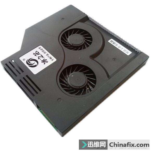

  五、改装光驱位为散热风扇
  这个说实话小编并不推荐,因为光驱位可以加装固态硬盘的,而加风扇确实是大材小用了,而且风扇效果还不是特别好,白白浪费一个地方,所以这个大家自己决定。
就不打马赛克了,权当免费广告了,但是不推荐购买此类风扇

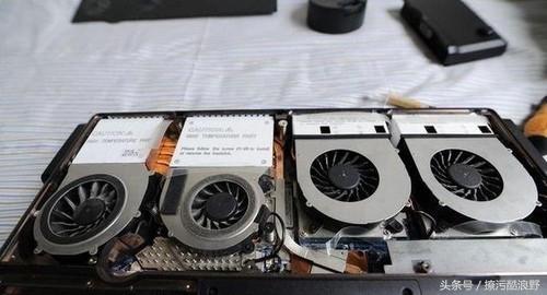

  总结一下:小编从经验中得到的就是笔记本cpu散热片和散热出口间的距离越小,散热效果越好(在不影响散热风扇安装的情况下基本是这个道理),cpu发热后在散热片和散热导管里进行导热,风扇进行散热,这个模式是现在大多数笔记本电脑的散热方式,但是笔者认为笔记本的散热系统还有非常大的改进空间,小编正在研究的有好几种散热方式,但是在不保证安全的情况下还是不推荐了,等确保安全的情况下可以给大家推荐推荐,如果你还有更好的方式,可以一起评论交流交流!
