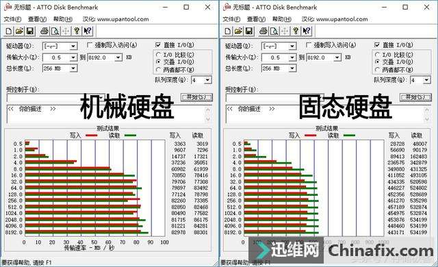

  固态硬盘运用闪存芯片来记录数据,没有机械部件的干扰,固态硬盘的随机读写速度千百倍于老旧的机械硬盘。几乎任意收到其他维修同行的一台还能开机的电脑上都可以加装A100固态硬盘来提升性能。

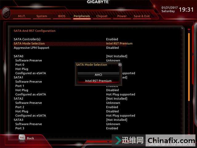

  或许你会说,固态硬盘的容量太小了不够用。不要紧,Intel已经给近几年支持RAID的主板增加了SSHD混合硬盘功能,只需在BIOS中打开RAID模式(新主板上叫RST Premium):

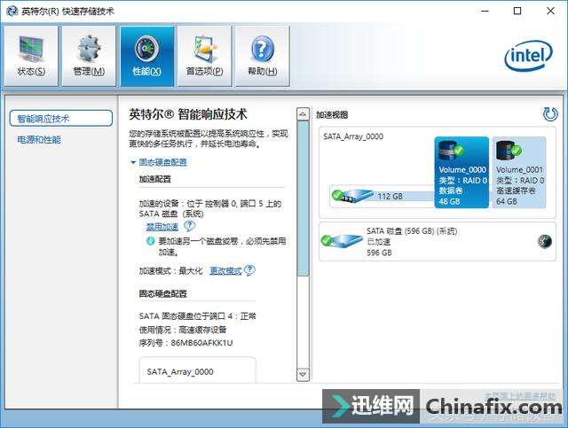

  在机械硬盘上重新安装一次系统,并将固态硬盘删除分区,安装Intel RST驱动,就可以开启混合硬盘功能,让固态硬盘给机械硬盘做读写加速,既享受到固态硬盘的高速,又不失机械硬盘的大容量。

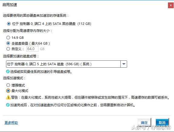

  RST能利用16G到64G的固态硬盘容量来加速机械硬盘,加速剩余的部分空间可以单独分区运用。
  最大化模式加速除了缓存读取数据之外,还能加快机械硬盘写入。

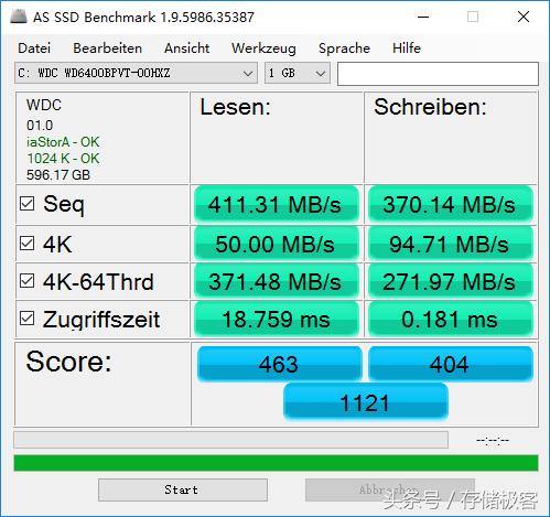

  发现了AS SSD Benchmark跑分1100+的机械硬盘?这全是ToshibaA100固态硬盘的功劳哇!

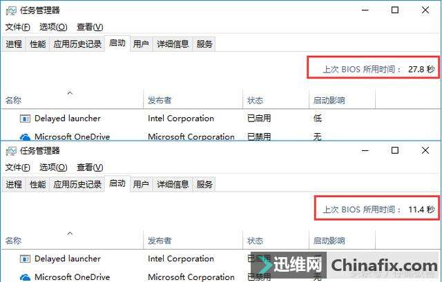

  跑分不是所有,最直观的体验是从机械硬盘到固态硬盘,开机时间从27.8秒降低到11.4秒,各种软件秒开,快到起飞!
