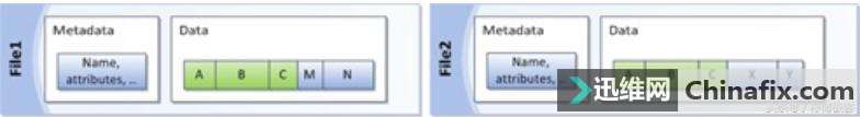

  我们日常运用中硬盘上会有一些重复内容的文件,尤其是定期备份文件一类的数据,不一样版本会重复占用相当一部分硬盘空间。下边是一个例子,文件1和文件2都以A、B、C三段内容开头,而后半部分的内容不一样,在硬盘当中各自占据一份空间。
  而如果能像压缩软件一样分析重组数据,将两个文件当中相同的内容只保留一份,只记录两个文件中不一样的部分,就可以极大的节省宝贝的固态硬盘空间。
  重复数据删除能达到相似于文件压缩的效果,但与文件压缩不一样的是重复数据删除技术运用时无需解压,也没有性能影响,凭空省去了重复数据多占的空间。

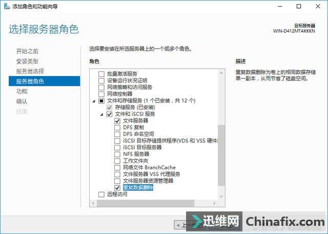

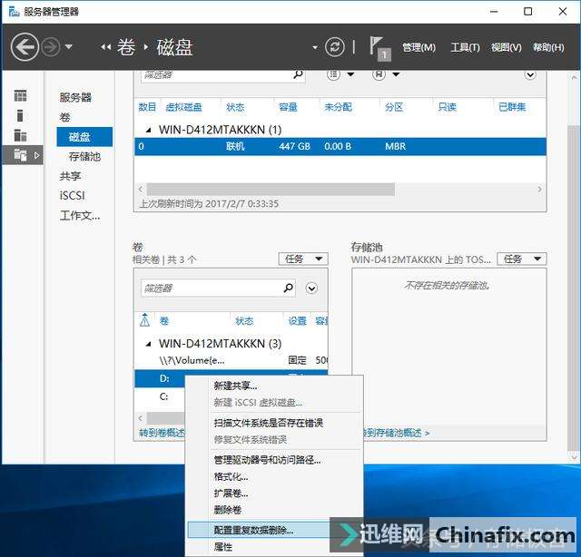

  Win Server 2016系统开机后会自动打开服务器管理器,打开添加角色和功能向导,找到服务器角色,勾选“重复数据删除”并点击下一步完成安装。

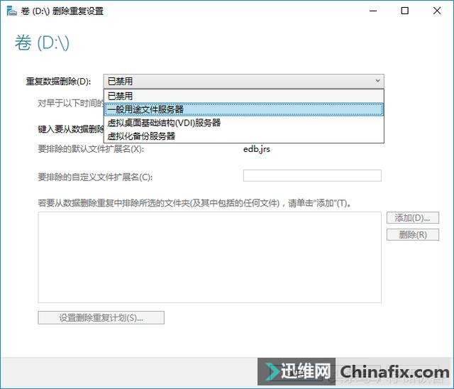

  需要注意的是,重复数据删除不能用于系统分区。下面在ToshibaQ300 480G所属的文件卷上右击,选择“配置重复数据删除”:
  重复数据删除策略选择“一般用途文件服务器”:

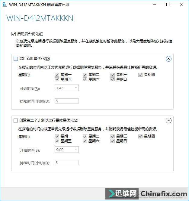

  在去重计划当中,除了启用后台优化之外,还有两个定时器可触发高优先级的去重任务。比如你可以将每天晚上11点后设置为“吞吐量优化”执行时间段,连续8小时,这样在你休息的时间段内电脑就会优先进行数据重复分析和去重工作:
  在开启重复数据删除之后,储存在ToshibaQ300 480G上的18.5G数据经过Win Server 2016系统的分析,去除重复分节后最终节省出了高达50%的空间:
