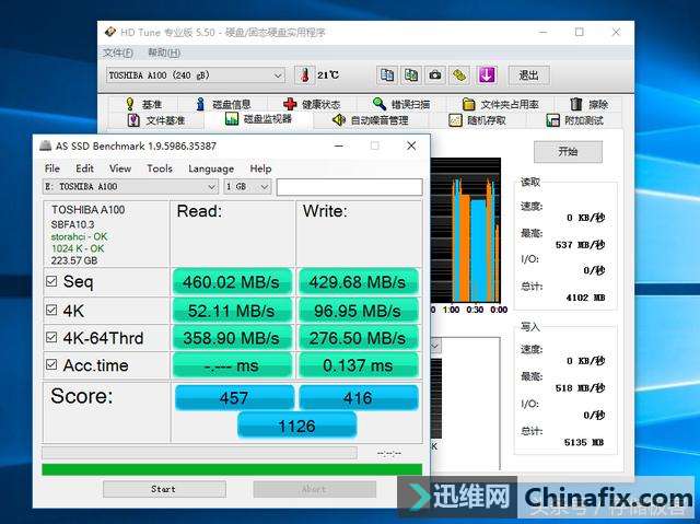

  小编首先为大家揭秘最消耗固态硬盘寿命的方式,那就是大家都非常喜欢做的AS SSD Benchmark跑分!默认设置1GB区块运行一次就会产生5GB的写入量!

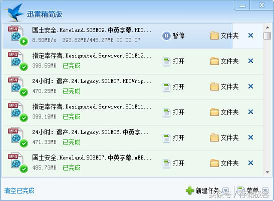

  过去固态硬盘只有32G、64G这样小的时候,经常有砖家告诫大家,要把迅雷等软件的下载目录指向机械硬盘,不然固态硬盘坏很快!不过其实下载文件对固态硬盘的杀伤力倒没有跑分那么大,毕竟你的网速制约了数据写入速度,固态硬盘的容量也制约了能写入的总量。

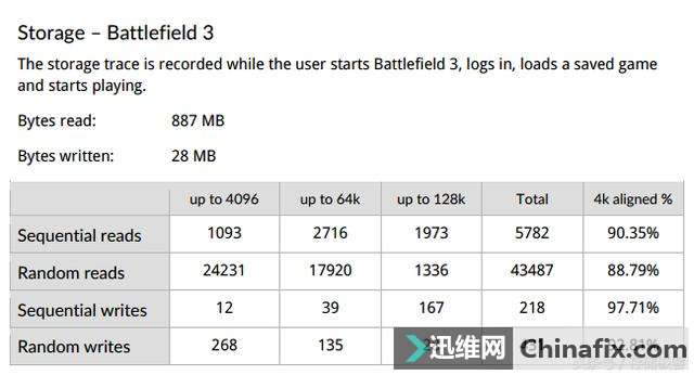

  对于游戏玩家来说就更没有必要担心固态硬盘写入寿命了,PC Mark 8的技术白皮书指出,游戏加载产生的硬盘IO中96%是读取操作,占数据读写总量的97%。

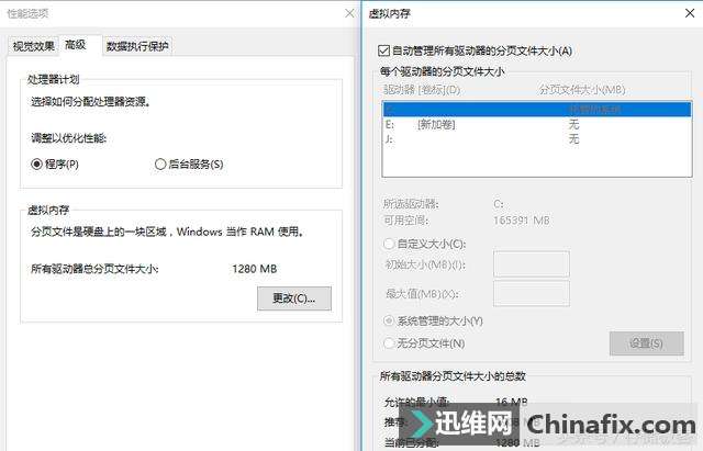

  日常家用条件对固态硬盘的写入压力并不是很大,我们完全没有必要去做过去一些无谓的优化,比如关闭虚拟内存会引发一些软件报错,而保持默认设定的话虚拟内存只有在DRAM物理内存容量不够的时候才会调用,并不会产生额外读写。

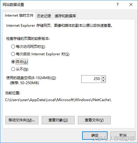

  浏览器的网页缓存没必要经常清理,默认情况下达到一定体积会自动清除过期数据,人为的过度干预反而会使经常需要缓存的网页数据重复下载和写入固态硬盘。

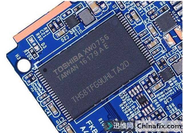

  虽然从每日写入量来计算,固态硬盘用上十年不坏的概率很大,但在挑选固态硬盘的时候也应该首选闪存原厂的产品。原厂固态硬盘产品不仅闪存品质更优,各种电子元件在长期运用后整体可靠性也更高。长远来看,闪存随着擦写次数增多固件也需要对应的纠错、磨损均衡算法来保障寿命最大化,这些工作闪存原厂更有底气做到最好。
