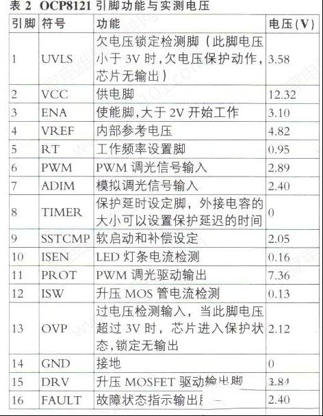

  1.OCP8121简介
         OCP8121是灿瑞半导体有限公司开发生产的专用于液晶电视的LED背光驱动IC,内部集成PWM升压变换控制和LED灯串恒流驱动两种功能电路。OCP8121引脚功能与实测电压见表2。

          二次开机后,开关电源输出的VBL_ 100V(实测为24V)为升压输出电路供电,同时经R709、R701与R702分压取样后为N701①脚提供3V以上高电平检测电压;VCC.12V经R703限流为N701②脚供电;主芯片送来的BKLT_ EN点灯电压,经R704送到N701③脚( ENA )后驱动控制芯片启动工作。

         VBL_ 100V经R709.R701与R702分压加至N701①脚(UVIS )升压电路输入电压欠压保护检测脚,当①脚电压低于3V时,IC立即进入锁死保护状态,同时⑥脚(FAULT)输出高电平。只有当①脚电压恢复到大于3V时,IC才能重新启动工作。

         升压开关管V701的S极接有电流取样电阻R714~R716,开关管的电流流过取样电阻时产生的电压反映了开关管电流的大小,该取样电压经R722反馈到N701②脚,开关管V701电流过大,输入到N701②脚的电压过高,当达到保护设计值500mV时,N701内部保护电路启动,停止输出激励脉冲。

          升压电路的输出端接有VLED电压取样电阻R763.R755与R756,取样电阻分压后得到取样电压OVP,该电压反馈到N701③脚( OVP)过压保护检测输入端。当因故障(如升压电路的24V输入电压升高、灯串开路等)使升压电路输出电压过高时,送至N701③脚的取样电压高于3V时,N701内部电路开始对⑧脚(TIMER) 外接电容C709充电,当⑧脚电压升至3V时,OVP电压依旧大于3V,则IC关断锁死,需故障消除后,重新启动IC,背光驱动电路才能恢复工作。
