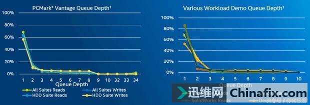

  Optane傲腾的性能与价格都介于DRAM内存与NAND闪存之间,作为民用级产品,为了贴近大众消费能力,Intel初期只为傲腾缓存提供了16G、32G两个小容量选择,估计售价分别为44美元和77美元,折合人民币300元和530元。虽然容量很小,但它主要工作是用来给机械硬盘做缓存运用,随机性能尤其是低队列深度下的随机读写性能非常优秀。下图是Intel给出的PC Mark Vantage及日常家用、办公、3D规划和程序开发工作中对硬盘产生的读写操作队列深度分布,可以看到多数时间下硬盘IO的队列深度都不会超过4。

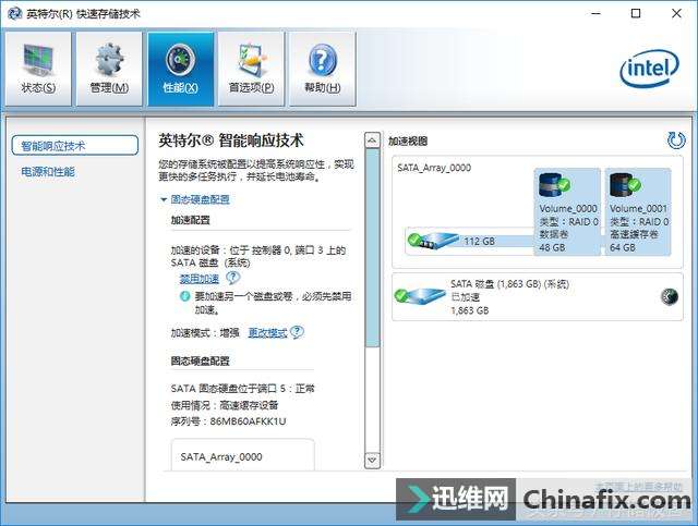

  其实大家不必升级最新平台也能享用到同样的加速效果,储存极客之前就介绍过用ToshibaA100固态硬盘给机械硬盘做读取缓存的方式:Intel黔驴技穷?不买200系新主板也能享用“全新黑科技”
  和傲腾缓存相比,ToshibaA100从120G容量起步,240G也只需500出头,同样价格下容量比傲腾缓存大出近8倍。

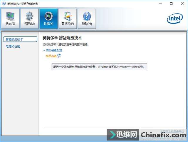

  从Z68往后的主板都支持SRT智能响应,最大可利用64GB固态硬盘空间对机械硬盘做加速,并且不会对固态硬盘型号做任何限定,运用上更为自由。加速模式有增强和最大化两种,分别对应只读缓存与读写缓存。
  诚然,运用普通NAND闪存的ToshibaA100在性能上不及傲腾所用的3D XPoint架构闪存,但若问用过固态硬盘多年的朋友就会知道,从机械硬盘到固态硬盘的升级会带来飞跃式的体验提升,而从普通固态硬盘到高端固态硬盘之间的升级,体验上的变化则比较不显著。Intel傲腾仅仅是SRT智能响应旧瓶装新酒,而新酒现在的价格比较高昂。
