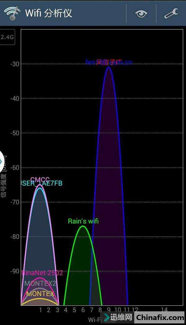

  首先可以通过手机软件测验附近无线WiFi情况,查看附近对所有的无线WiFi信号运用的信道情况,如果你的路由器信道是落在最多的无线WiFi信道上,就要选择避开他们。
无线WiFi满格但是网速很慢如何维修  其次,就要设置无线WiFi的信道。在国内可以运用的无线WiFi信道有13个,互不干扰的信道只有三个,比如常用的1、6、11信道,所以一般出厂设置都是设为1或者6,因此也很容易导致信号扎堆的情况。所以,将信道修改你为无线WiFi信号较少的信道即可,或者直接设置成11或者13,更省事,也会让无线WiFi网速得到改善。
