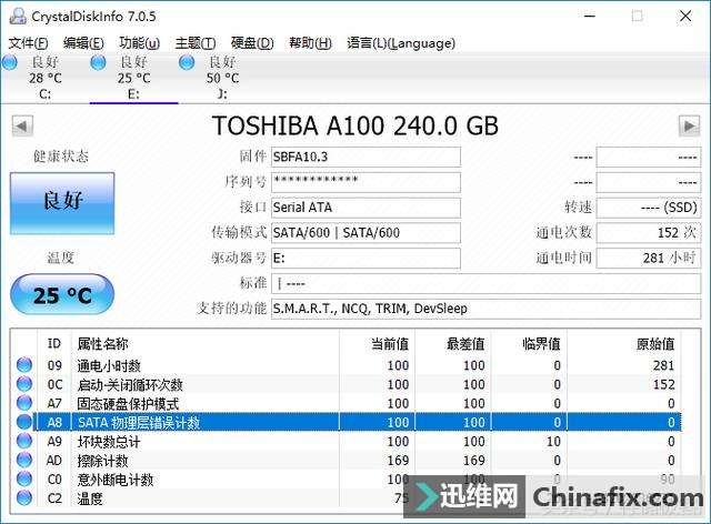

  当然这并不是说数据线就不会影响性能,如果数据线接触不良或内部损伤,就会引发CRC错误,并在固态硬盘的SMART信息当中显示出不断增长的错误计数。下图是ToshibaA100的SMART信息,当前选中的A8项物理层错误计数为零,说明数据线正常。
  SMART信息当中的SATA CRC错误计数是累加且永不清零的,当发现有CRC传输错误时只要及时更换合格的SATA数据线即可搞定。更换数据线后如果CRC错误计数不再增长就表明没有新的错误发生了,这时鲁大师等软件依然会报告问题,这只是软件的漏洞,因为它不能识别正在发生的错误和过去曾经发生的错误记录二者之间的分别。

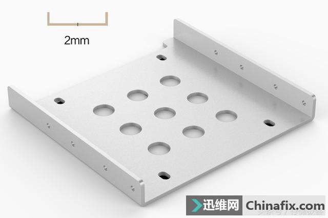

  固态硬盘大多运用2.5寸规格,以便同时兼容笔记本和台式电脑电脑。在很多台式电脑箱当中并没有预留2.5寸的SSD固态硬盘安装位,2.5寸转3.5寸支架就是为搞定这一问题而来。
  2.5寸转3.5寸支架仅仅起到一个物理固定的作用,并不涉及任何电路转接,因而不会直接影响固态硬盘的性能。由于固态硬盘本身抗震能力很强,即便不运用转换支架,直接将固态硬盘丢进机箱里运用也是没问题的。不过需要注意的是如果不运用支架固定,需防范机箱移动时固态硬盘晃动导致数据线松动的可能性。

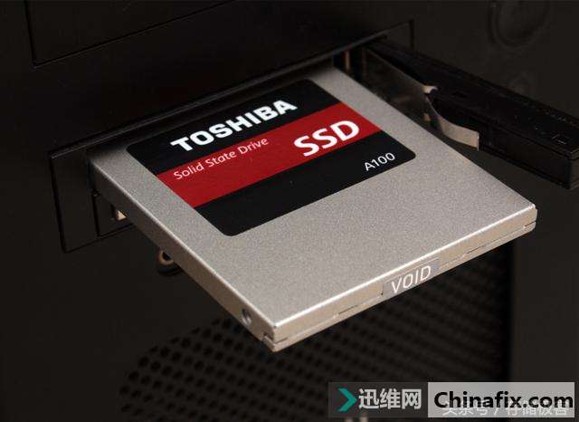

  硬盘热插拔盒大家并不陌生,这一工具可以大大方便运用硬盘移动拷贝数据的需要。随着固态硬盘的普及,运用速度更快的固态硬盘拷贝数据也是一个非常不错的选择。淘宝上有很多2.5寸的固态硬盘热插拔抽取盒可以满足大家的需要。
  如果经常将固态硬盘用作数据快速拷贝用途,可以考虑购入一个。SATA硬盘抽取盒可支持2.5寸规格7mm或9.5mm厚度的固态硬盘,需要注意的是当插入7mm薄盘时需要保持水平运用以避免接口接触不良影响数据传输稳定性。

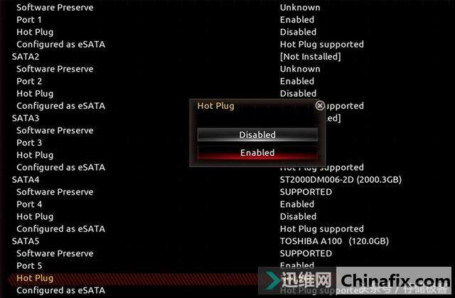

  同时,在主板BIOS设置中开启连接硬盘盒的SATA端口Hot Plug热插拔选项:

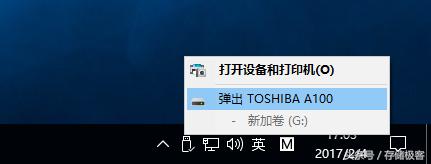

  在拔出固态硬盘前应先弹出设备,即便硬盘灯没有闪烁,固态硬盘此时依然有可能正在执行闲置垃圾回收等操作,先弹出后拔除才能确保数据安全。

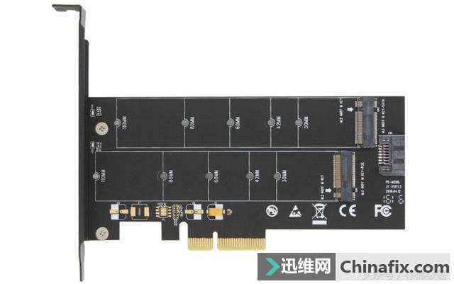

  M.2固态硬盘接口分为PCIe和SATA两种协议。NVMe固态硬盘实际运用的是PCIe协议。
  上图是同时支持PCIe与NVMe协议的M.2转接卡。由于NVMe固态硬盘普遍温度很高容易过热,PCIe转接卡的位置往往又和高热的显卡比较接近,散热条件普遍不佳,这时也可以考虑SATA协议的M.2固态硬盘,如ToshibaQ200EX 240G M.2。
