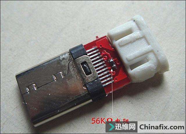

  我们不妨将USB Type-C转Micro USB的转接头拆开看看,其内部结构其实就是几个针脚,以及额外的一颗电阻,并没有什么技术含量。所以,便宜和更贵的转接头,用起来其实没有什么差别。
  那么,更贵的转接头就是骗人吗?

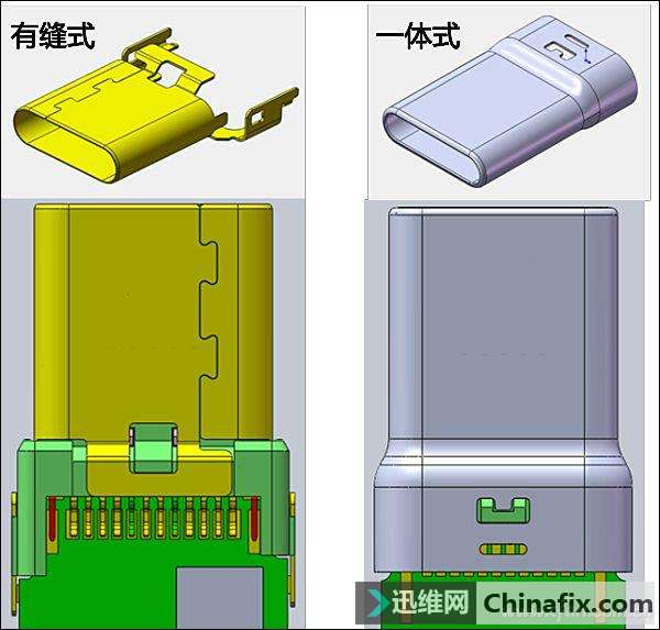

  答案是也不尽然。转接头内电阻的品质,会影响到转接头长时间工作时的发热量,有些转接头在传输数据或充电时摸起来没什么感觉,但有些转接头却会传出特别热的手感。此外,转接头的生产工艺,在遇到一些极端情况下也会出现问题。简单来说,现在USB Type-C转Micro USB转接头存在两种生产工艺:
  拼接式:又称“有缝式”,USB Type-C接头后端部分是将一个铁框折弯,再和塑料的机身部分扣在一起。
  一体式:USB Type-C接头是一整个无缝钢管,通过拉伸挤压形成接口的形状。
  在平时,两种工艺的转接头没有任何体验上的差别,但当转接头与手机连接时遭到挤压,拼接式的转接头就容易出现折弯甚至断裂的问题。因此,如果你想拥有一款寿命长,可靠性更出色的转接头,一体式规划且内置更高品质电阻的产品就是首选。

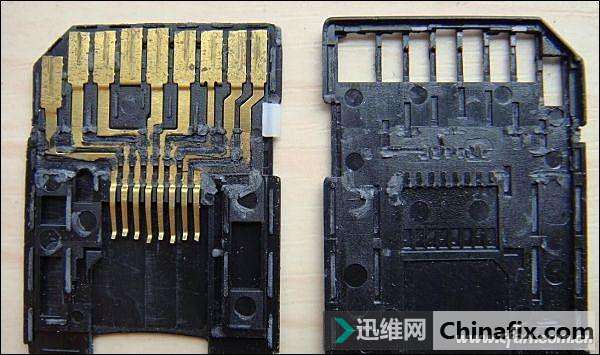

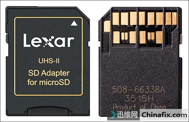

  很多手机、移动音箱、行车记录仪等设备都支持TF卡扩展(也就是MicroSD),但每次想将里面的数据导入PC,运用数据线的方式速度很慢,所以更多童鞋喜欢运用TF转SD卡套,再和PC身上的读卡器连接,获得更快的读写速度。问题是,这些SD卡套的价格同样存在极大的价差,从几元到20元不等,有必要买高端卡套吗?
  答案是,完全没必要!SD卡托内的结构仅是金属触点的延长线而已,不包含任何芯片和电路!
  当然,SD卡套里也存在有资格卖得贵一些的,比如支持USH-II规格的产品,这类卡套采用双排芯片,支持高速储存卡的转接。
