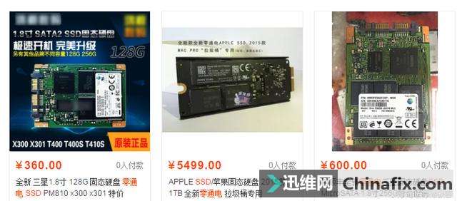

  淘宝上低价“零通电”固态硬盘大多来路可疑,很多人看到“原装”二字就怕怕的,越是动过手脚越是喜欢强调自己是“原装正品”。这些品牌看上去很知名,型号却很少听说过的型号大都是国外洋垃圾偷运进来,清零SMART后当成新货出售,不仅没有保修,数据安全也完全没有保障。

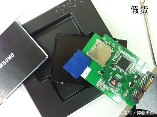

  有些假冒知名品牌的固态硬盘运用扩容SD卡套个外壳冒充SSD,只要用户上机运用和跑分很快就会露出破绽:

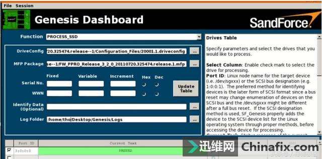

  已泄漏的SandForce开卡工具,可翻新所有SandForce主控的固态硬盘,包括闲鱼上热卖的Intel 520/530/535系列…这些产品过去收获了很多好评,停产后开始被人盯上,成为翻新货最多的固态硬盘。

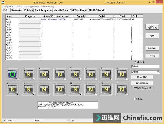

  SMI2256开卡工具已经大范围泄漏,通过它可以随意清空固态硬盘SMART信息,甚至是给固态硬盘型号改名,冒充任意品牌,危害很大。由于SM2256的跑分特点与三星850Evo比较接近,很多假冒三星850Evo便是用它来冒充。

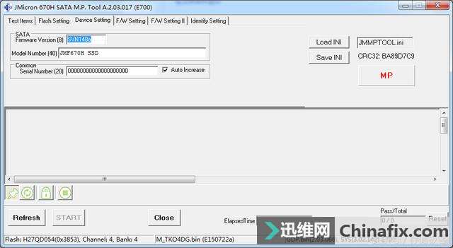

  JMF 670H的开卡工具,同样可以轻松将固态硬盘名称改为任何你想要的名字,固件版本同样也可以伪造。

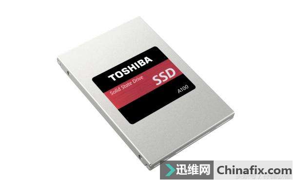

  储存极客在最后就为大家推荐两款便宜的原厂固态硬盘,比二手固态硬盘买起来更放心。ToshibaA100是去年刚刚上市的新品,运用Toshiba自家TC58NC1010GSB主控,原厂方案没有开卡工具泄漏的风险,加之是刚上市的新品,没有买到翻新货的可能。

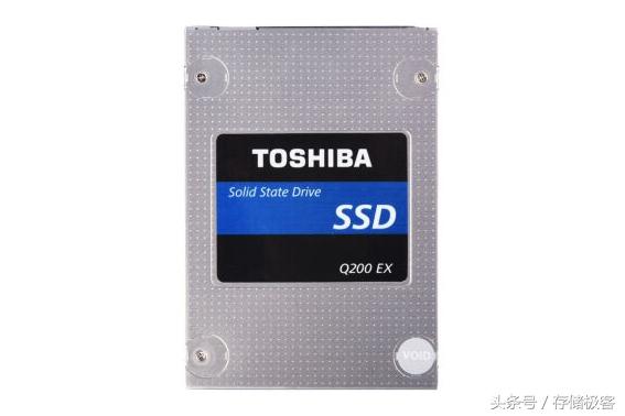

  ToshibaQ200EX 240G运用源自Toshiba商用级HG6的硬件方案,独特的TC358790XBG主控是外人模仿不来的。

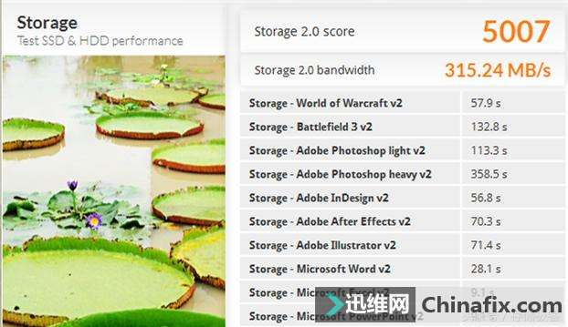

  Q200EX以8通道主控搭配Toshiba原厂15nm MLC闪存,是当前为数不多的能在PC Mark 8储存测验中取得5000+分数的固态硬盘,同样也是谁也模仿不来的。更重要的是Q200EX还是当前原厂MLC固态硬盘当中最便宜的型号。
