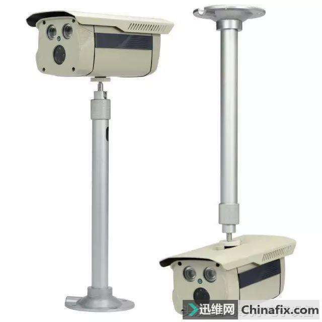

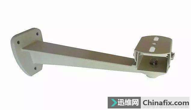

二:支架安装有何建议?
  在装摄像机的时候都会有壁装和吊装两种选择,超市等室内环境吊装比较多,室外一般选择壁装。比如地下室摄像机支架一般选用吊装支架,吊装支架长度比较长,有的需要定制,一般需要现场测量支架多长,有的100cm,有的80cm,大部分支架不是标准的。另外一方面摄像机的承重是我们必须考虑的,防止时间长了摄像头倾斜或者掉落的情况发生。尤其吊装的球机,球机机器比较重,采用的支架安装一定要牢固。

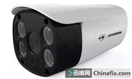

三:室内、室外选择何种外观的设备
  环境的不一样选择的机器也应当不一样。比如室内的咖啡店,精品店、酒店之类装修比较好的环境,出于美观理应考虑半球摄像机,这样显得比较美观。然而一些粮油店、五金店、火锅店之类的环境虽也在室内,但得选择枪机,这样可有效防止粉尘、水汽、油烟等进入机器内部,影响机器的运用。在一些工厂、电厂的摄像机一定要安装防爆的护罩,有的还需要安装雨刷,除尘都部件。
  粮油店、五金店、火锅店等场所,为防止粉尘、水汽、油烟等进入机器内部,推荐运用枪机
  精品店、酒店等注重美观场所,推荐半球机

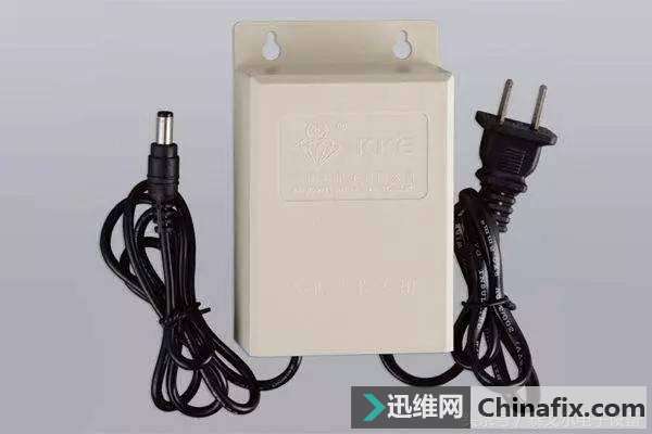

四:电源运用上有何建议?
  电源的运用上,推荐无论什么机器都要运用足安电源,价格上是有些高,不过这类电源稳定,很少出现售后问题。摄像机电源的选择是非常重要的一部分,尤其室外防雨电源的选择,请购买质量好的,要不然一场大雨一场修。
  现在摄像机的供电方式大部分都采用了POE供电,POE交换机的选择就成了考虑重点,选用知名品牌。

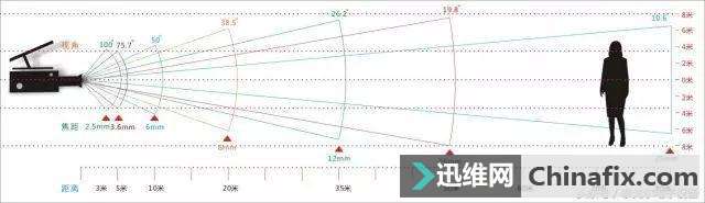

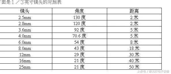

五:摄像机照射角度上有什么参考建议?
  摄像机在出图像后要注意机器的照射角度。有的客户在安装好后白天看着都挺好,晚上则会出现画面黑暗、一半白一般黑、中间亮四周黑等情况,这些都和角度有关系,我们在安装的时候要避免镜头抬的太高,壁装的机器不要有超过1/4的白墙出现在画面里,镜头的选择要适当(比如3.6mm和4mm照射6-8米,6mm适合于12-14米,8mm适用于20-30米的距离),如果实在记不住镜头如何选择,这里教大家一个简单的方式就是镜头毫米数乘以2来选择,然后 根据环境具体问题具体分析。前端部分这样子做一般装出来的效果都不会差。摄像机安装角度必须考虑逆光现象。

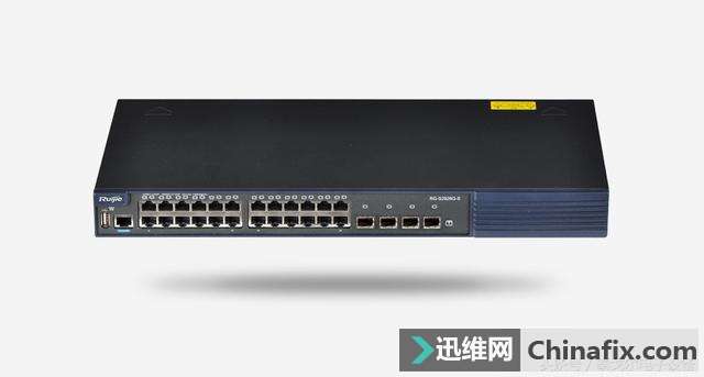

七:安装数量较多的摄像机掉线,如何排除问题?
  安装数量较多的摄像机如果掉线了,要观察是只有某一个掉还是乱换着掉线或者是某一个交换机上面的几个都掉,如果是只有经常性的某一个掉,可能是机器有问题,可升级或者恢复系统试下;如果不定时不定点的掉则是交换机资源不够,建议更换千兆交换机(主要推荐TP-link、D-link、华为、H3C),如果某个交换机上面几个一起掉则要考虑交换机和线路的问题了。交换机是有带宽的,并不是满配就是最好!
