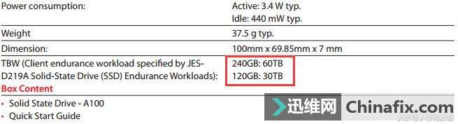

  固态硬盘寿命到底有多长,取决于用户的运用方式。一般固态硬盘厂商会根据一定算法标出一个保守的写入量指标,比如Toshiba最新一代A100固态硬盘的原厂标称耐久度根据容量不一样分为30TBW(120G型号)和60TBW(240G型号)。
  乍一看上去30TB的写入量好像很低,算起来每天写入量才28GB左右。实际上大多数轻度家用负载每天写入大约15GB以内,重度运用者则在40GB左右,和运用方式有很大关系。

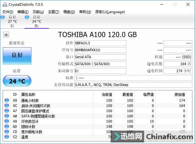

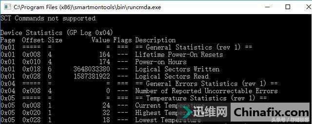

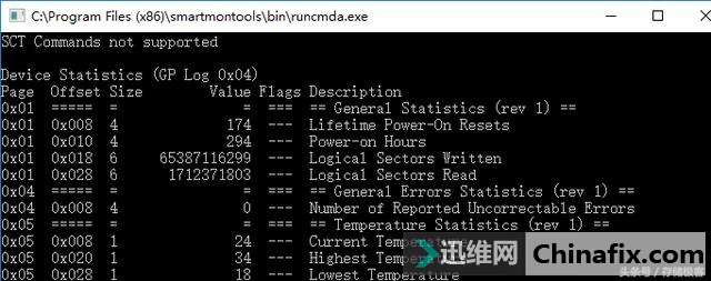

  为了验证这一点,小编找来一张ToshibaA100 120G固态硬盘,通过常见的CrystalDiskInfo软件是查不到它实际写入量的。
  不过我们可以运用名为Smartmontools的软件来查询主机写入量统计数据:Logical Sectors Written即主机写入扇区技术,每个扇区的大小是512字节,所以这块ToshibaA100 120G固态硬盘当前已经写入的数据总量是1.7TB左右,储存极客之前在它上面做了很多其他测验,所以尽管通电时间看起来不长,实际写入量已经相当于大家用上很长一段时间了。

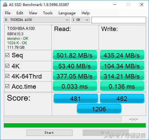

  测验开始前记录ToshibaA100的初始性能:

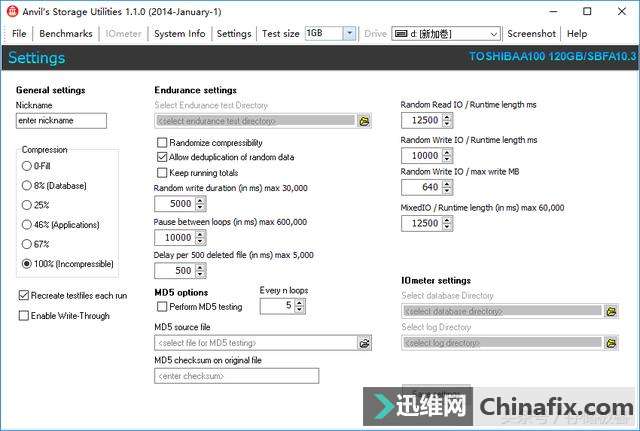

  耐久度测验运用Anvil’s Storage Utilities软件进行,选项所有运用默认,数据为完全不可压缩类型

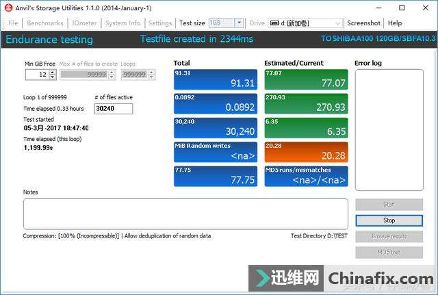

  Anvil’s Storage Utilities运用随机大小的零碎文件写入到固态硬盘,每写满一次全盘就删除所有测验文件,然后继续从空盘开始写。
  经过5天左右的时间,ToshibaA100 120G固态硬盘的主机写入量已经超过了30TB:
  此时A100完全正常,坏块统计依然为零,AS SSD Benchmark性能测验成绩甚至比之前还要好(测验误差):
  就现在的技术来看,原厂闪存技术完全能够满足家用条件下的日常运用。虽然Toshiba为A100标注了一个保守的写入量指标,但实际运用中即便超出这个写入量,也不会被锁死,依然能够正常继续运用下去。
