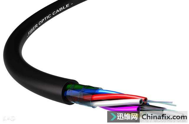

错误五:光纤过度弯曲
  所有的光缆都有自己的最小弯曲半径,因此,我们在进行光缆施工时,要注意不能超过光缆的最低弯曲半径,以避免破坏光缆及护套内的光纤。
