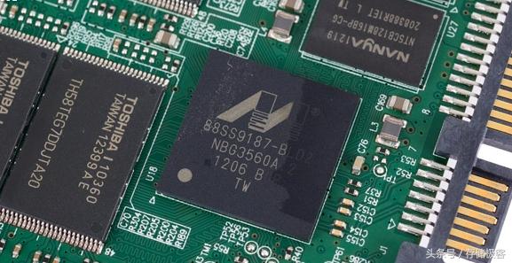

  88SS918X时代的Marvell主控在固态硬盘玩家当中可谓是无人不知无人不晓。包括美光、闪迪、浦科特等品牌都曾大量采用它作为旗舰级产品的主控方案。
  彼时Marvell是只有少数厂商能够玩得转的高端方案,要运用Marvell主控做固态硬盘有一个较高的入门门槛:独立的固件开发能力。

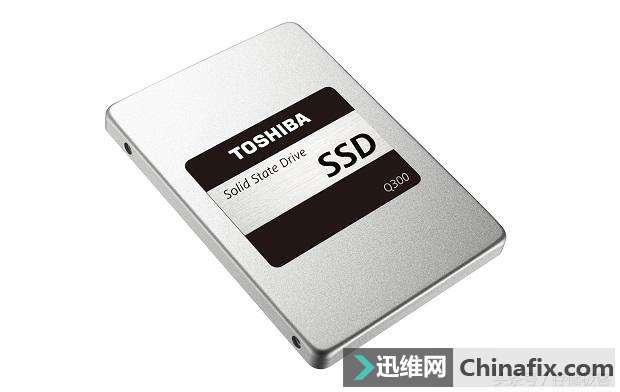

  为了使固态硬盘能够工作,除了主控、闪存之外还需要有搭配的固件程序。过去Marvell仅提供主控硬件,固件部分则需要厂商自行编制。固件就像是固态硬盘的操作系统,是整个固态硬盘的灵魂所在,在很大程度上决定了固态硬盘的性能以及稳定性表现。下图是ToshibaQ300Pro上所用的TC358790XBG主控,据传也是以Marvell主控为基础研究的,但由于独特的Toshiba原厂固件,无需外置缓存即可实现旗舰级的性能表现,显得尤为独特。

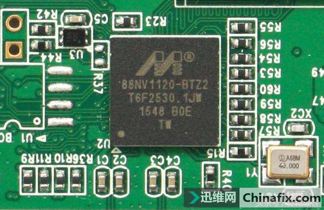

  Marvell虽然有着辉煌的历史,但进入TLC闪存时代之后固态硬盘对于固件编制的难度要求更高,Marvell也顺势推出了公版固件计划,其中最有代表性的就是88NV1120主控,也就是大家最近能够看到的国产三线品牌所采用的方案——主控固件所有包办,作为作坊企业也能“组装”SSD:
  Marvell 88NV1120主控是一颗低成本规划的无外置DRAM缓存方案产品,仅具备两个闪存通道,不需要也无法搭配DRAM外置缓存,固态硬盘所需的FTL映射表仅能压缩后部分储存在主控内部SRAM缓存内,部分放到NAND闪存当中随时交换存取,这样做的好处是降低了成本,但是会对固态硬盘性能产生不利影响。

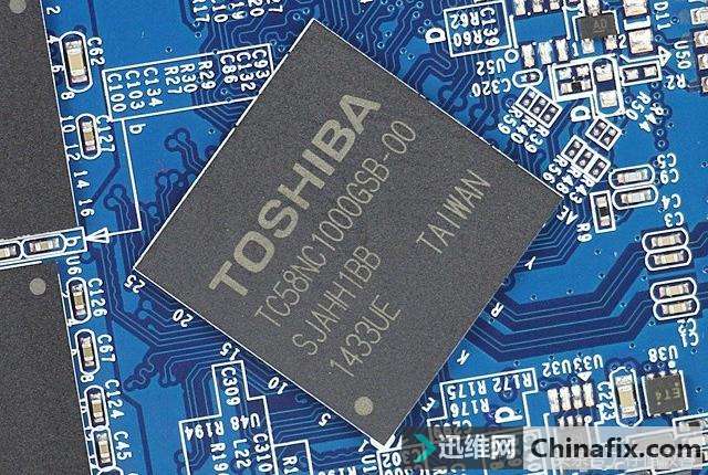

  ToshibaQ300运用了一颗TC58NC1000GSB主控,四核心八通道规划,搭配Toshiba原厂15nm eTLC闪存,在硬件规格上秒杀标榜“高级”的Marvell NV1120。

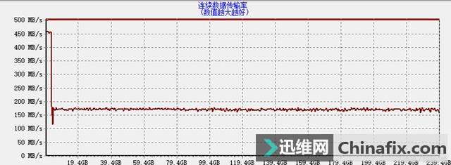

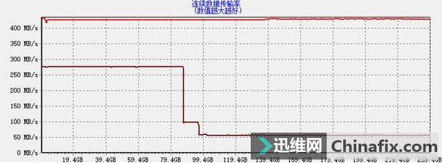

  通过HDtach全盘容量的读写测验可以发现一些端倪:原来Marvell NV1120主控的公版固件非(sang)常(xin)大(bing)胆(kuang)地在无外置缓存TLC方案中运用了全盘模拟SLC的做法来最大化连续写入性能。
  全盘SLC模式能让固态硬盘在空盘条件下写入更多的数据才会掉回正常TLC写入速度,同时缺点也显而易见,提前透支性能之后一旦缓存用尽,写入速度降到不堪入目的50MB/s出头,比各位手中的U盘还要慢!而ToshibaQ300运用的则是普通的定量SLC缓存,尽管缓存容量不大,但即便缓存用尽,写入速度依然能达到175MB/s左右,是Marvell方案的三倍以上:
  对于家用小容量固态硬盘而言,容量一般都不会很富余,实际运用中剩余空间越小,能用来模拟SLC的空间也就越小,Marvell这颗运用全盘SLC模式的NV1120掉速将更为频繁,试想你能接受写入比U盘还慢的SSD固态硬盘吗?

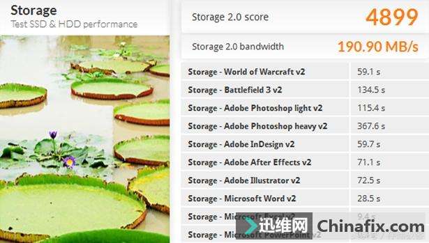

  实际上即便不用到满盘,这颗240G容量NV1120主控固态硬盘的性能也比较难看:
  而与之对照的ToshibaQ300 240G在PC Mark 8中的性能表现就更为贴近主流:
